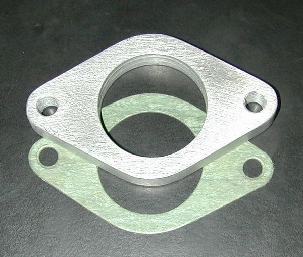

Als gute Bestückung, wenn's noch etwas Drehmoment von unten sein darf, haben sich bei meiner TT (außerhalb StVO) 6 Scheiben herausgestellt. In Verbindung mit 43 mm Krümmer, 32er Vergaser (LLD=30, HD=240) und 10 mm längerem Ansaugstutzen. Lufi-Kasten bis auf K&N und kurze Ansaugschnorchel original.
Sag'mal, Steamhammer,
wie sieht sie aus, deine längerem Ansaugstütze ?

Beitragvon Frank M » Sa Sep 25, 2004 1:31

Beitragvon Jeanjean » Sa Sep 25, 2004 15:12
Wouah, sieht gut aus !
Dürfte für unseren Lehrwerkstatt kein Problem sein.
Bringt das viel an Drehmoment oder Sanftheit in unteren Drehzahlen ?
Als Geländefahrer bin ich eh kein Freund von 50'er Vergaser usw.
Bin teilweise schon mit den 32 PS überfordert !

Ähem, mit dem längeren Ansaugstutzen, gibt das da wirklich mehr Drehmoment? Oder nur in einer bstimmten Konfiguratin.

Beitragvon Frank M » Sa Sep 25, 2004 17:00
also ich hab' so'n Dingen jetzt in 2 XT's drin und konnte bei beiden ein kraftvolleres Ansprechen im unteren bis mittleren Drehzahlbereich feststellen. Im Gelände eine feine Sache, da sie nun wirklich auch aus dem tiefsten Drehzahlkeller den Dreh am Gasgriff mit Vortrieb quittiert und einen nicht mit einem "Poff" in der Hangrille stehen lässt. Die Höchstgeschwindigkeit ist bei den beiden verwendeten XT's nicht weniger geworden.
Funktioniert auch bei Serienvergaser/Luftfilter einwandfrei. 10mm gibt der Freiraum hinter dem Vergaser zum Rahmen eben noch her.
Erwartet davon keine Wunder, es fährt sich damit subjektiv einfach etwas kraftvoller und elastischer. Mir gefällts :D
Gruß Frank

Beitragvon steamhammer » Sa Sep 25, 2004 19:47
Moin Jean,
ich dachte mir, wenn die Amis in ihrer AHRMA-Serie mit Ansaugstutzen fahren, die so lang sind, daß der Vergaser schon fast im Rahmendreieck sitzt, kann eine kleine Verlängerung nicht ganz verkehrt sein. Bevor Frank so eine Verlängerung sehr sauber hergestellt hat, habe ich den "Prototypen" aus mehreren 2 mm Alu-Blechen mit Dichtmasse zusammengebappt und an der Straßen-XT getestet. Mit dem Ergebnis, wie schon von Frank beschrieben.
Meine TT hat dann den ersten Frank-Stutzen (so sollte man ihn fachtechnisch nennen :wink: ) bekommen und hat genau so freundlich darauf reagiert. Ohne die Vergaserbestückung zu ändern.
Nix für Leistungsfreaks, aber eine günstige Möglichkeit, den am meisten genutzen Drehzahlbereich etwas zu optimieren.
Versuch's einfach mal..................Steffen

Beitragvon Jeanjean » Sa Sep 25, 2004 20:45
Steamhammer, Frank, danke für die Antwort.
Das sieht Ihr schon richtig, mit dem "am meisten benitzten Drehzahlbereich" !
Ich werden mich so n'e Ding fräsen lassen und mal einbauen.
Habt Ihr den Zwischenkammer ausgebaut ? Ich überlege mich so was wie eine Direkzverbindung zwischen Luftfilterkasten und Vergaser, und Gehäuse-Entlüftung über ein Schlauch und ein kleines Filter.

Beitragvon Frank M » Sa Sep 25, 2004 21:21
Es sind dazu keine weiteren Veränderungen nötig. Luftfilter und Kurbelgehäuseentlüftung können so bleiben und der Gummischlauch zum Luftfilter macht diese 10mm auch mit. Die Gaszüge muss man halt etwas nachziehen und ggf. günstiger verlegen.
