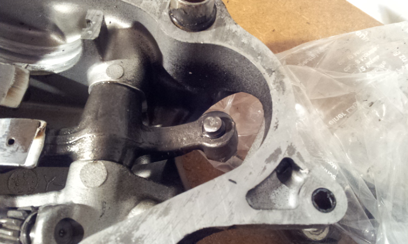

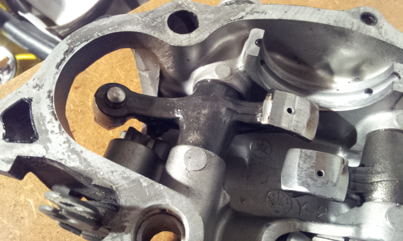

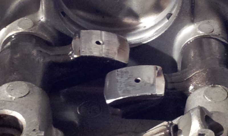

liebe Leute,
nun noch die kipphebel mit der bitte um fernbegutachtung,
wie weit diese schon im eimer sind...
danke euch,
nockenwelle fehlt noch, dann beanspruch ich euch nicht mehr :roll:
Beiträge: 3228
Re: ferndiagnose kipphebel
Beitragvon caferacer » Sa Feb 23, 2013 18:51
Kipphebel samt Einstellschrauben sind hinüber.
Thumpie R.I.P
Beiträge: 6389
Beitragvon Hiha » So Feb 24, 2013 7:42
Exakt. Und die Kipphebelachslagerungen scheinbar auch.
