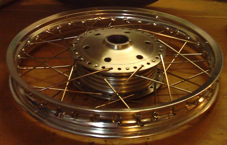

Hallo mickey,
für meine alte NSU-Felge einzuspeichen verlangte ein örtlicher "Spezialist" ungerührt 400euro - kein Scherz. Habe es daher selbst gemacht. Die bebilderte Anleitung hier:
http://cnc-ritzelmutter.de.tl/Felge-einspeichen.htm
Mike
