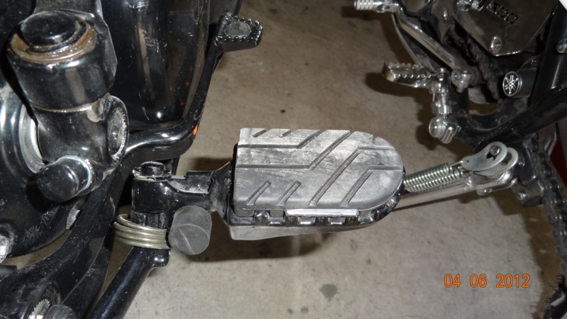

Darum habe ich mir Fußrasten gebaut die beides können, gleich mit Gummipuffer für den Schwarzen Kickstarter damit die Farbe nicht abplatzt! :idea:

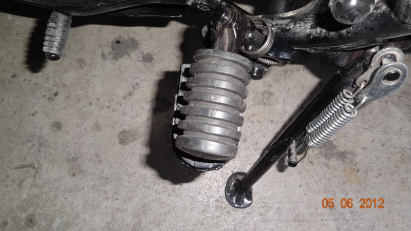

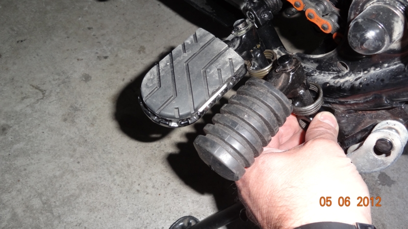

Beitragvon YAMAHARDY » Di Jun 05, 2012 20:56
Oh Hardy - relativ gross die Rasten. Dass mir das nicht aufgefallen ist. Aber mir fehlte ja auch ein ganzer Tag :-)
BMW hat doch so Kombi-Rasten, oder? Meine alte Dame 11erGS hat sowas. Sehen aber etwas filigraner aus. Passend zu meinen zierlichen Füssen :-D
Für deine 36er Pumps sind die zu Groß das stimmt, aber dann sind die Originalen Fußrasten auch zu Groß für dich!
Zum Vergleich 2 Fotos von meinen neuen Rasten und den Originalen!

Beitragvon UweD » Di Jun 05, 2012 22:32

Beitragvon Yaron » Mi Jun 06, 2012 8:44
Hallo Hardy,
OH, die wirken aber breiter... Ich denke, die würden auch zu 48er Pumps passen :mrgreen:
Gruss,
Bestätige, dass die Originalen für 48er reichen... :)
Und jap, die wirken auf dem ersten Bild ziemlich breit. ;-)

Beitragvon YAMAHARDY » Mi Jun 06, 2012 10:49
Das stimmt, auf dem ersten Foto sahen die Groß aus, darum habe ich noch mal zum Vergleich die Originalen dazu fotografiert!

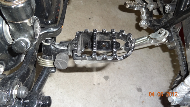

war gestern auch beim Schweisser in der arschkalten Garage!
Wir haben dann KTM LC4 Rasten an die Halterungen geschweist!
Benötigen nun noch Feinarbeit!
Bisher kostenpunkt Rasten: 13,90 aus der Bucht, einen 6er Trager Krombacher, 1 Tafel Kinderschokolade, die Auflagegummies hab ich aus alten Winterstiefeln von meinem Sohn geschnitten, Farbe (Hammerit) muss ich noch kaufen
Bild folgt noch zu weihnachten dann!
Danke Yamahardy für die Inspiration und ich hoffe jetzt nicht mehr im Gelände abzurutschen

Denk daran den rechten Fussrastenträger ein bisschen länger zu lassen, damit der Kickstarter ausklinken kann!

Beitragvon Donnerolli » Di Dez 11, 2012 16:43
So bin fertig geworden...

Beitragvon matthse » Mi Dez 12, 2012 23:15
sieht klasse aus, hab noch einige alte Rasten liegen, werds auchma probieren! :mrgreen:
