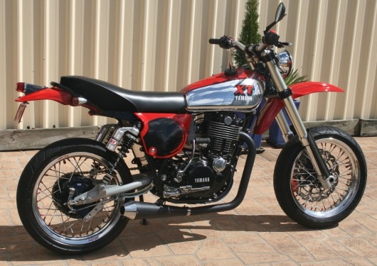

Ähhhhh, kann es sein, daß die hier einen Hinterreifen auf die Vorderradfelge geschmissen haben und hinten umgekehrt. Das sieht aber mal sehr "speziell" aus........
Sieht für mich nach nem 17"-Radsatz aus.

Der Hinterreifen kommt trotzdem viel flacher rüber wie der vordere... :roll:

Hallo Fabi,
Vorne wird ein 70er Reifen und hinten ein 60er Reifen drauf sein!
Ist bei meinen beiden Sumos auch so ! Bei deiner bestimmt auch oder?
Je nach Hersteller wirken die dann vorne Dicker !
Gruß Hardy

Ich hab 120/70-17 vorne und 150/60-17 hinten, aber bei mir sieht das nicht so schei... aus!
Außerdem find ich das rot häßlich und der SR-Kicker und der untenliegende Auspuff gehen gar nicht :roll:

Bei meinen Sumos fällt das auch nicht so auf, aber auf dem 2ten Bild ist der Unterschied nicht mehr ganz so krass finde ich !
Den SR Kicker wird er vielleicht wegen seinem unten liegenden Auspuff benötigen !?

@ Fabi & Hardy
Hier der Umbaubericht...vielleicht kommt Ihr der Reifengrösse
auf die Spur
http://www.sr500forum.com/forum/viewtop ... =39&t=3421
gruss Hanspeter
Beiträge: 5865
Re: USD-Gabel welche ?
Beitragvon Mr. Polish » So Nov 25, 2012 13:11
Tja, der hat hinten zwar eine gleich breite Felge (4,25"), aber "nur" einen 140er Reifen montiert. Vorne hingegen hat er eine schmalere Felge (3,00"), wenn dort ein 120er montiert ist macht der halt einen stärkeren Buckel. Fall gelöst :D
Fabi, das ist es, du hast recht!
Weil wir 3,50x17 fahren macht sich unser Reifen flacher! Respekt!
Aber was heißt "nur" 140er ? Du fährst doch auch "nur" einen 150er ! :wink: :versteck:
Oder ?
Gruß Hardy

150er reicht für meine Bedürfnisse :D
