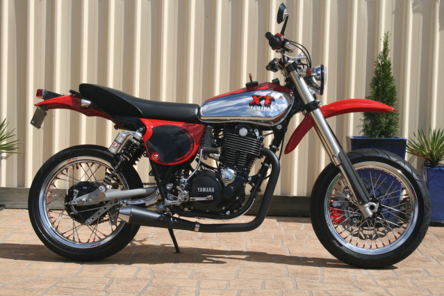

Habe da auch noch ein USD Umbau im Netz gefunden...
wollte Euch dieses Mopped auch zeigen

"Habe da auch noch ein USD Umbau im Netz gefunden...
wollte Euch dieses Mopped auch zeigen"
Ähhhhh, kann es sein, daß die hier einen Hinterreifen auf die Vorderradfelge geschmissen haben und hinten umgekehrt. Das sieht aber mal sehr "speziell" aus........
