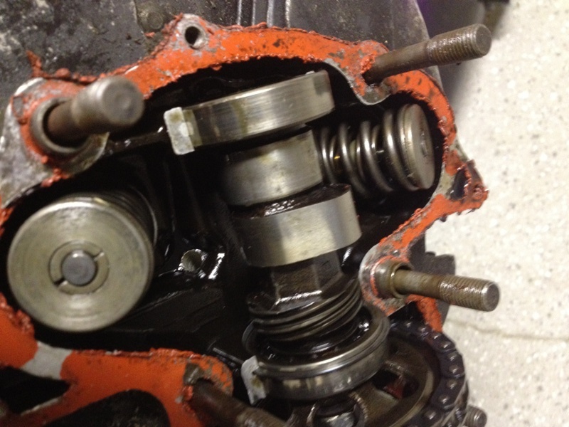

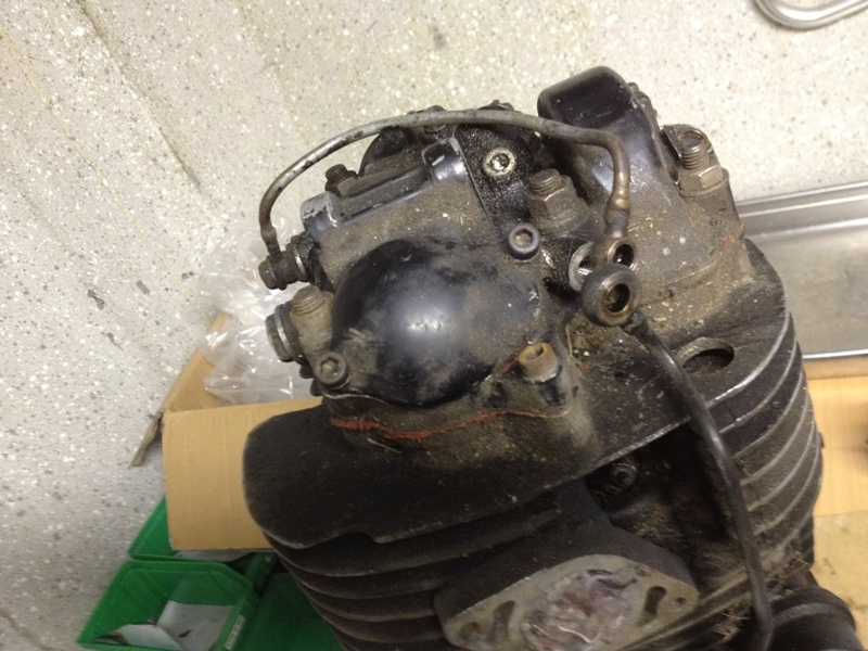

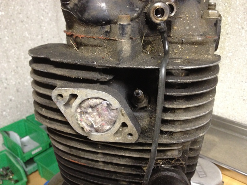

bei meinem Scheunenfund war ein zweiter Motor dabei, den hab ich bisher total ignoriert weil er nicht vollständig und total versifft ist.
Der Motor hat Doppelschmierung und Doppelzündung.
Er ist schon ordentlich ausgeschlachtet, aber der Deckel und Zylinderkopf sehen bis auf die Dichtflächen noch leidlich aus.
An dem derzeit eingebauten Motor hat der Vorbesitzer ordentlich rumgegurgt, fast alle Gewinde sind beleidigt.
Ein Reservekopf oder sogar Zylinder hätte einen gewissen Charme.
Kann mir hier wer sagen was ich da habe ?
Kann man da noch was mit anfangen ?

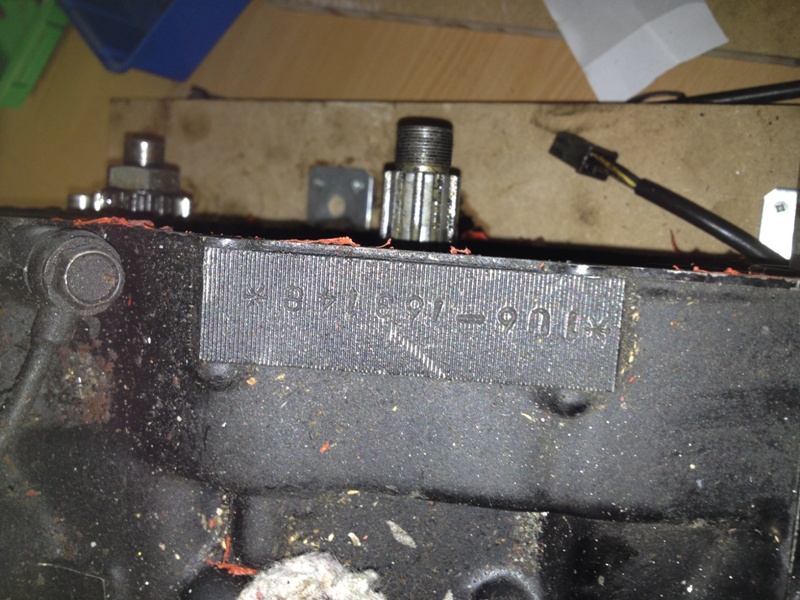

Sieht so schlecht nicht aus. Der Nummer nach ist er (wie meine XT) etwa ein '84er Baujahr. Die Doppelzündung kannst Du auch ignorieren, nicht aber den roten Baaz
Mach mal sauber, schau Dir das Spiel der Ventile in den Führungen, und Kipphebelachsen an. Bei dem Baujahr waren noch Hartchromhebel verbaut, aber die Kipphebelachsen schon festgeschraubt. Die komische Doppelschmierungsleitung würd ich allerdings weghauen. Wird schon laufen..

der Rote Schmand ist auch an der unteren Kopfdichtung. Ich werde den Kopf mal runter nehmen und schauen wie der Rest aussieht.

Kann ich auch nur den Ventildeckel tauschen oder immer Deckel und Zylinderkopf zusammen ?
Mich macht es skeptisch das die Lager halbe/halbe in beiden Teilen stecken.

Hi!Kann ich auch nur den Ventildeckel tauschen oder immer Deckel und Zylinderkopf zusammen ?
ja, Du kannst die Teile auch einzeln tauschen, aber nicht ohne folgendes zu beachten:
Deine Skepsis ist berechtigt, denn Kopf und Kipphebelgehäuse sind paarweise gebohrt und haben matching numbers.
Möglicherweise solltest Du nicht nummernpaarige Teile zunächst ölfrei und furztrocken ohne Teile montieren und darauf achten, ob an den Nockenlagerstellen an der Trennebene ein Versatz sicht-/fühlbar ist. Außerdem solltest Du mit einem Innenmikrometer (am besten Zweipunkttaster) das horizontale und vertikale Maß der Lagerbohrung bei fest miteinander montierten Teilen prüfen. Idealerweise sind beide Maße gleich. Wenn nicht, können die NW-Lager platt gedrückt werden (schwergängig und früher Verschleiß) oder sie haben Spiel im Gehäuse und dann drehen die Außenringe mit (--> Loctitte Lagerkleber verwenden). GGf. mußt Du auf die beiden Paßhülsen an den Stehbolzen verzichten, denn die wichtige Zentrierung erfolgt dann über die Nockenwellenlager.

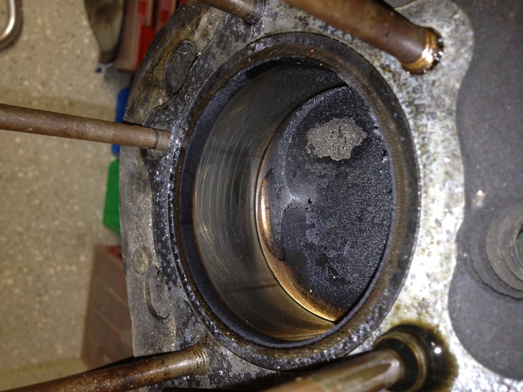

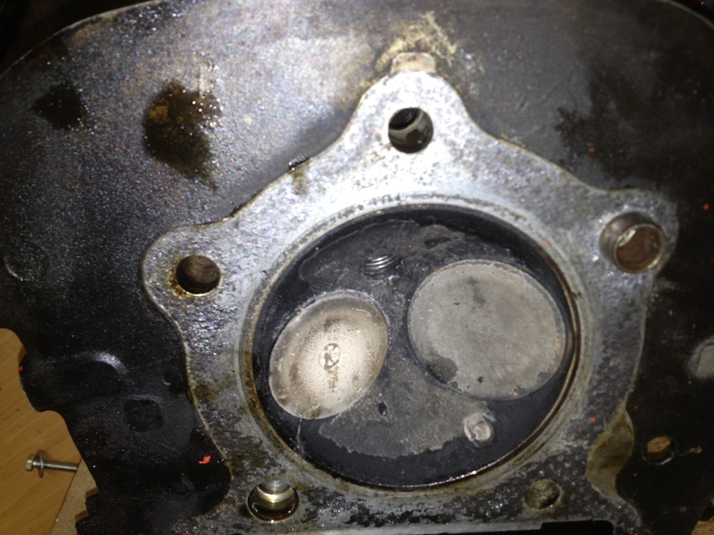

So, bin jetzt eine Etage tiefer.
Laufbuchse ist hin, nach hinten ist so eine art Jitter, richtige kleine Wellen auf der Lauffläche.
Ich glaube wenn ich mir die Ventile mal zur Brust nehme ist auch der Kopf noch gut zu gebrauchen.

Ohne Vermessen und Detailbefundung ist das so einfach nicht zu sagen.
Meist sind solche Ölkännchen nicht umsonst ausgebaut worden. Da sind einige Teile ausser Toleranz und sorgen für den Zustand. Selten , dass sowas P&P läuft...ausser mit erheblichem Ölkonsum.
