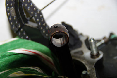

Wie gesagt, die Tour gut überstanden, aber mein Motor hat auch dieses mysteriöse Klopfen, das hier im Forum schon umfangreich beschrieben wurde. Es kommt ziemlich deutlich nicht aus dem Bereich der Ventiltriebe, sondern vom Zylinder, sprich Kolben. Habe jetzt im Herbst den Kopf abgebaut. Zylinder und Kolben sehen wie neu aus, was mich zwar freut, mich aber nicht wirklich weiterbringt. Allerdings sieht das obere Pleulauge nicht gut aus. Es ist einseitig eingelaufen (siehe Bild) und der Kolbenbolzen lässt sich ziemlich stark kippen (also Spiel nur auf der eingelaufene Seite). Kann es sein, das dieser kippende Bolzen den ganzen Kolben kippen läßt und damit dieses unschöne Geräusch erzeugt? Der Kolben lässt sich im Zylinder von hand relativ stark quer kippen. Das Pleul zu wechseln wäre dann doch ziemlich aufwändig.

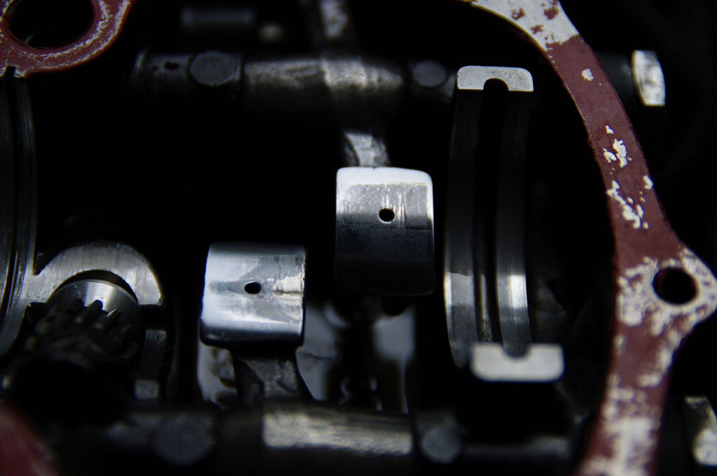

Dann noch eine Frage zu den Kipphebeln. Fotos anbei. Sie sind stark eingelaufen, aber nich gleichmäßig über die Fläche sonder schräg, so dass an einer Stelle ein richtiger Absatz entstanden ist. Kann das an den vielbeschriebenen einseitig eingelaufen Kipphebelachsen liegen, die die Kipphebel dann schräg auf die Nockenwelle setzen? Nockenwelle sieht erstaunlich gut aus! Bitte um Euren Rat. Den letzten Motor den ich zerlegt habe war von einem Simson S51 vor ca. 20 Jahren. Also Grundkenntnisse sind durchaus vorhanden. So, nun versuche ich noch die Bilder ranzuhängen.

Servus!
Bilder sagen mehr als 100 Geräusche...
Kipphebelachselagerung im Kopfdeckel ist ausgenudelt. Kipphebel und Nockenwelle sind hin (immer im Satz)
Und das obere Pleuelauge ist hinüber, also Pleuelsatz wechseln.
Das bedeutet: Motorüberholung..
