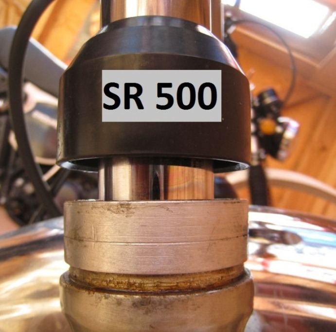

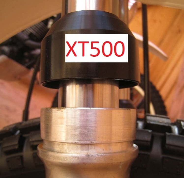

Hat von euch schon jemals wer die Staubkappen der SR500 auf die 1976 XT500er Gabel probiert ?
Hab zwar beide Mopeds zuhause und mal unter den Kappen vermessen, wollte aber
nicht gleich groß zum Zerlegen beginnen, vielleicht hat das ja schon mal wer probiert von euch,
ist ja nur ein Millimeter Unterschied, SR Kappen gibt’s beim Kedo, XT500C finde ich nur die um $39 pro Stück.
Hier die Vermessungsdaten :
XT500, 1976
Standrohr d=36mm
Gabelhülsen d=56mm
( unter der Gummikappe )
Bundhöhe bis zum Ansatz h=22mm
SR500
Standrohr d=35mm
Gabelhülsen d=55mm

Hallo Dieter,
hab das schon mal probiert, es geht eigentlich ganz gut, die SR Kappen liegen im ganzen natürlich enger an und es sieht im Vergleich zu den 76er Originalkappen "etwas" gequetscht aus, aber es geht.Originale sind natürlich schöner

Re: 1976 XT500C Staubkappen Gabelholme < - > SR500 ?
Das sieht dann so aus.
Geht ein bischen schwer drauf paßt sich aber mit der Zeit sehr gut an, und ist nur für den sehr gut geübten Blick zu erkennen.
