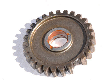

Bin bei meiner Motorüberholung in der Ölwanne auf einen einzelnen Zahn gestossen, nach dem ersten Schrecken stellte sich heraus, dass nicht das Getriebe, sondern nur das Kickerzahnrad betroffen ist. Also halb so schlimm :) Die SR-Kupplung mit dem Ring rundherum hab ich eh schon zerlegt.
Vielleicht hat einer ein intaktes Zahnrad für mich? Oder spricht etwas dagegen das alte Zahnrad wieder einzubauen? Mir ist bisher der eine Zahn beim Starten nie negativ aufgefallen... Schlimmstenfalls kann ich ja nur bis zum nächsten Zahn durchtreten, oder hab ich da einen Denkfehler?
Thx, Herbert

Da das Zahnrad immer mitläuft sobald der Motor läuft, würd ichs auf alle Fälle auswechseln.

da habe ich noch welche von, wenn du noch eins suchst, sag Bescheid.

@ Hiha: da hast du recht, danke fürs Mitdenken!
@ Ralle: Merci, kriegst ne PN.

:dance Erledigt! Nächste Baustelle wird das zerbröselte NW-Lager...
Dank an Schlomomandel, Ralle und HorXT!
