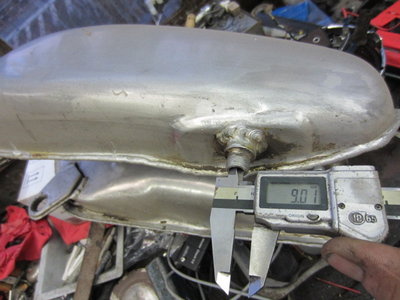

Hallo liebe Leute,
suche für meinen 76er TT tank einen Benzihnhahn, den man in die originale Schraubung machen kann, der auch Reserve hat, da ich ihn auf meine 79er machen möchte und ungern aus Vergesslichkeit mal liegenblieben möchte.

Servus,
Tankdeckel ist es der Selbe wie bei den Stahltankmodellen der XT.
Du könntest mal den Benzinhahn der DT/TY/RD 50 versuchen. Er hat
normalerweise auch die Gewindegröße wie der TT Benzinhahn (M14x1).
Benzinschlauchanschluß ist allerdings im Durchmesser kleiner.

der Benzinschlauchanschluss macht mir keine Sorgen, das Problem kann man lösen,
ABER:
wie Groß ist der Durchfluss? Müsste doch eigentlich reichen, oder?

Zur Durchflussmenge kann ich Dir leider nix sagen, da ich diesen Benzinhahn selber nicht verbaut habe.
- Beiträge: 7227
Re: benzinhahn mit reserve für tt tank
so einen Benzinhahn hab ich an meinem Ackerhobel auch (kleinerer Schlauchdurchmesser) und selbst bei WFO reicht die Durchflussmenge.

hab jetzt mal den hier bestellt.
http://www.ebay.de/itm/200809322774?ssP ... 1423.l2649
mal sehen ob er was kann, für 13paar zerquetschte incl.versand kann man nix sagen .
der normale tt-hahn ist zudem (für so einen einfachen hahn)recht teuer.
