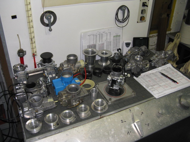

ich teste gerade eine Reihe von Vergasern hinsichtlich ihres Durchflusses (statisch), um den geeigneten Zerstäuber für bearbeitete Einlaßkanäle zu finden. Ausgehend vom maximalen Hub der verwendeten Nockenwelle habe ich eine Kennzahl vom Einlaßkanal bei eben diesem Hub, z.B. 195cfm, an der ich mich orientiere.
Die ersten Tests laufen nur mit Vergaser auf dem originalen Flansch montiert bzw. bei größeren Modellen ab 35mm angepaßt auf die lichte Weite des Vergasers. Luftfilter-/Trichtermessungen führe ich zu einem späteren Zeitpunkt durch. Bisher habe ich VM32, 34 und 35 getestet, außerdem noch Mikuni 38 flat, Lectron 38mm und TM40. Dellorto kommt nicht in Frage, allenfalls CR/FCR von Keihin wären noch interessant.
Ich gehe zunächst davon aus, daß der nackte Vergaser das Potential des Kopfes bedienen können sollte, also ebenfalls 195cfm unter gleichen Testbedingungen bringt.
Frage: Weiß jemand, ob es hierzu handfeste Literatur gibt, die die Vergasergröße im Hinblick auf den Flow des Einlaßkanals spezifiziert?
In meiner Sammlung fehlen mir der TM36 und der VM36. Ich würde diese beiden gerne mitander und auch gegenüber anderen Vergasern vergleichen.
Frage: Leiht mir jemand für Testzwecke auf dem Prüfstand (nur Flowbench) die Vergaser? Ich wäre hocherfreut.
Erste Tests haben ergeben, daß der VM32 und auch der VM34 mit den von Christian bearbeiteten Einlaßkanälen meiner Interpretation nach hoffnungslos überfordert sind. Dazu muß man jetzt keine Messungen machen, um das zu wissen, aber es ist schon interessant, WIE weit die Vergaser danebenliegen. Das Ganze natürlich nur unter statischen Bedingungen, will heißen konstanter Luftstrom.
Spannend wird später die Kombi Kopf - Vergaser- Luftfilter.

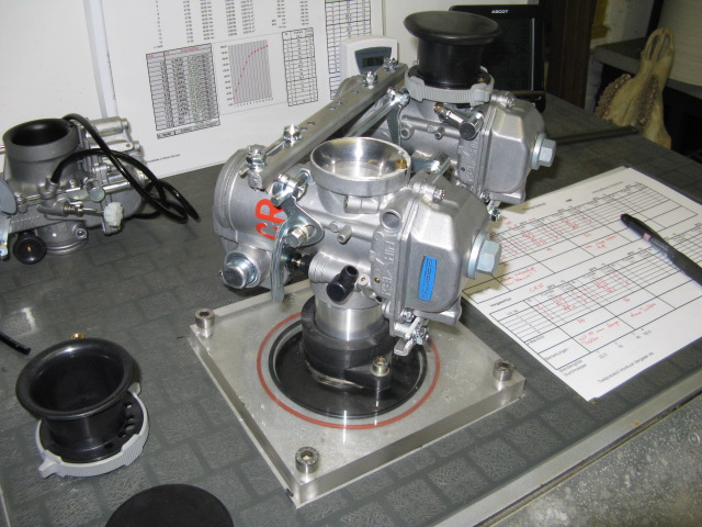

ergänzt mit Messungen vom TM36 (gab`s hier in der Nähe!!!) und Keihin CR 35 (hier als Doppelvergaser einer CR450 im Bild)...
seeehr interessant, der Keihin. Den würde ich jetzt gerne direkt mit dem VM36 vergleichen.

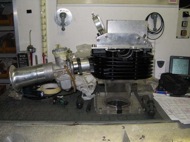

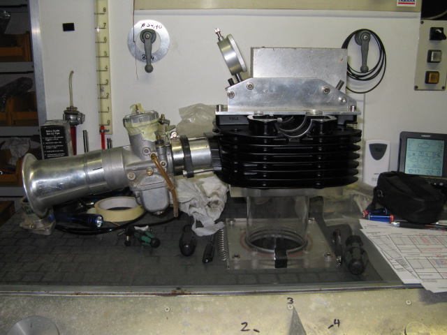

...inzwischen 50 testruns absolviert...
einmal das ganze Spektrum und einmal der VM38 mit Trichter für den geneigten Betrachter
