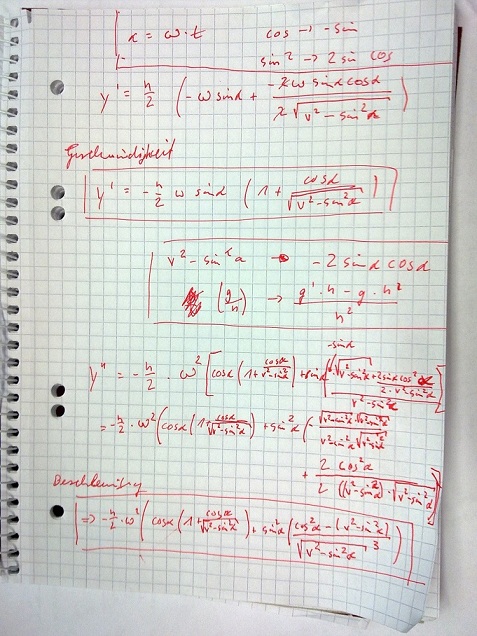

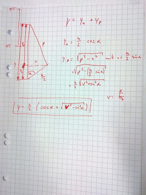

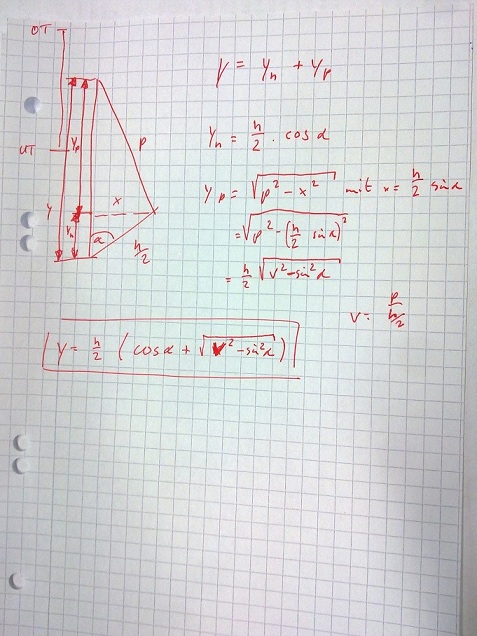

Hier mal "eben" mein Formelkram. Ist noch Schulphysik/bzw Mathe - denke aber das es so richtig sein müsste.
Hat mich zwei Anläufe gekostet, aber jetzt bin ich wieder drin. Ob es richtig ist, weiß ich nicht - gern Kommtar dazu!
In welchem Buch finde ich weiteres?
@ Theo: ich weiß, dass du mir schon Empfehlungen gegeben hast (Bücher) aber alles gekauft habe ich noch nicht!
Danke
Nico
Teil 2 der Rechnung
Teil 1 der Rechnung
