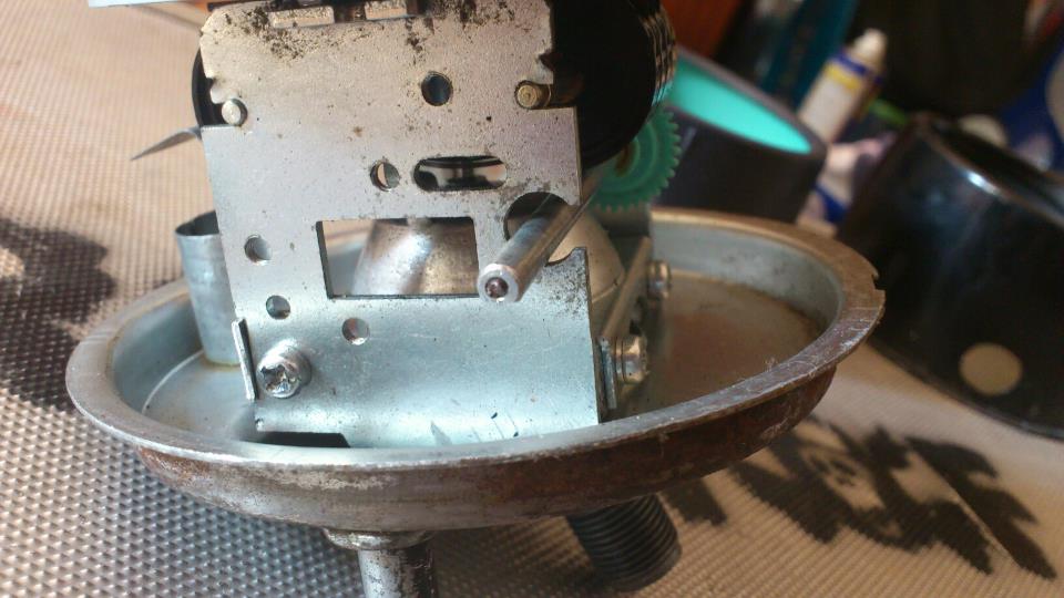

Hello !
Bitte um Eure Hilfe!
1. Den Rückstellknopf hab ich gerade verlegt..
2. Die Welle ist super plan gebrochen
3. Aufbohren möglich ?
4. Aussengewinde ?
5. Vergiss es - wen interessieren die Kilometer?
6. andere Ideen ?
Danke

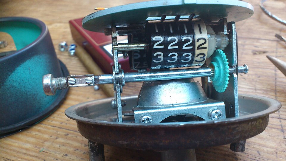

der XTom hat das mal ganz gut dokumentiert.
http://www.xt-500.de/technik/tacho/tacho.html
Gruss Struppi

Beitragvon krsztof » Mi Aug 01, 2012 14:40
lusterklemme sehr cool .. perfekt - danke
ergebnis folgt

Beitragvon krsztof » Do Aug 09, 2012 7:26
hier der zwischenstand--- endergebnis leider noch nicht verfügbar,
da der chromring etwas mitgenommen ist ...

Beitragvon motorang » Do Aug 09, 2012 8:26
Wenn Du beim Neuhold vorbeikommst, dort gibt es klasse Drehknöpfe die man auf Wellen festschrauben kann (´normalerweise für Potis oder Drehschalter) ... schwarz sind die auch.

Beitragvon krsztof » Do Aug 09, 2012 13:06
Danke ich finds mit Schlitzschraube auch ganz schick da braucht man zumindest ein
Werkzeug an board... um den Tageskilometerstand ordentlich rückzusetzen..
;D
