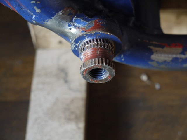

nachdem es teilweise richtig prima vorangeht hab ich noch drei größere Probleme und brauche Euren Rat.
1) Machen oder nicht? 2) Wie machen? 3) Ist das noch gut so? Beste Grüße und Danke im Voraus
Achim
Achim

zu1: Wenn die Fußraste noch fest sitzt wenn du sie festgeschraubt hast, würde ich gar nix machen (Kommt auf den Einsatzzweck an!) der Aufwand ist, finde ich, relativ groß.
zu2: da würde ich auch nix machen, eventl ein paar unterlegscheiben, damit der Stände nicht wedelt wie bei nem jungen Dackel.
zu3: kann nix erkennen, was meinst du??

Hallo Achim,

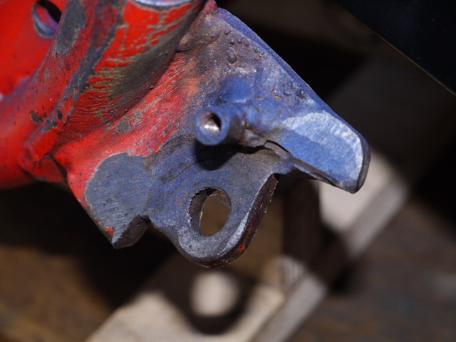

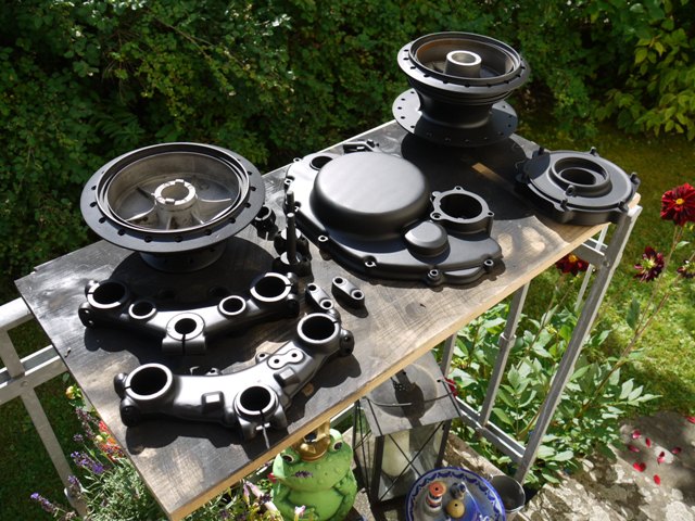

erst einmal: sehr schön, wie du die zweifelhaften Skulpturensammlung im unteren Teil des Bildes mit ein paar ansehnliche Prachtstücken gekontert hast
Zur Fußrastenverzahnung hast du ja schon selber mal einen Thread gestartet und ausführliche Antworten erhalten. Die Verzahnung (oder das, was davon übrig ist) sieht schon wild aus ... Vielleicht hilft aber schon ein Satz früher Rasten mit der zusätzlichen Klemmung.
Fehlendes Material an der Seitenständerhalterung kannst du wieder aufschweißen (lassen). Am Lenkkopf kann ich erstmal auch nichts erkennen.
Gruß, Markus

ja erstmal vielen Dank
@Werner: Gell, schön ist die Nabe...und nicht so Weiss
@Peter: Ja, den hab ich auch gesehen...is mir aber zu teuer und zu schwarz.
@Markus: Ich hab mir damals auch gleich die Rastehalter mit Klemmung gekauft (bzw. gegen das XT Buch von A. Schlüter eingetauscht). Wenn ich die Raste dann draufmach hält das schon...aber wie lange. Die hier im Forum beschriebenen Methoden bzgl. der Reparatur kenn ich...scheue allerdings etwas davor (Aufwand) zurück... mal sehn.

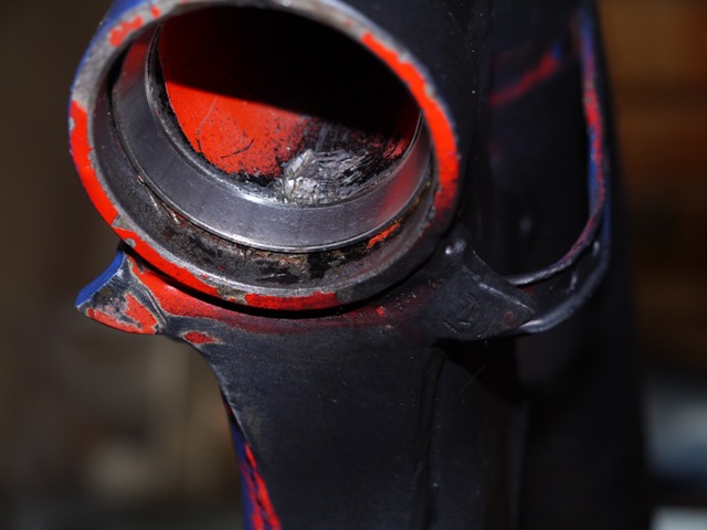

@alle: Die Frage richtet sich an die Beurteilung des Zustandes der Lenkanschläge. Sind das wirklich nur zwei so kümmerlich Belchstückchen??
Greez
Achim
Greez
Achim

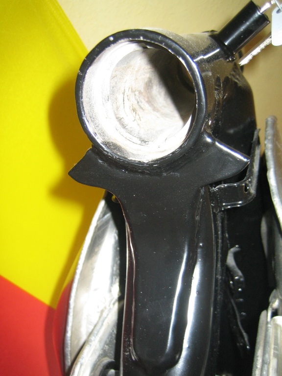

Jepp, das passt.Die Frage richtet sich an die Beurteilung des Zustandes der Lenkanschläge. Sind das wirklich nur zwei so kümmerlich Belchstückchen??
Greez
Achim
Hier ein Foto des Lenkanschlagbleches von meinem 80er Rahmen gruß Peter

ok, dann schon mal ein Problemchen weniger
Besten Dank

Für das Problem #2 hab ich mir für meine erste 79er XT damals diesen Ersatzhalter gezimmert.
gruß Peter

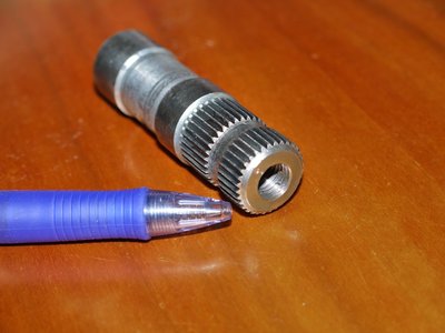

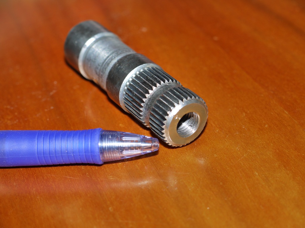

hier die Antwort auf Problem nr. 1 (Teil stammt von ner XS500 Bremshebelwelle)
was von XT oder SR zu nehmen, hab ich nicht übers Herz gebracht.
@PeJo: Besten Dannk
Greez
Achim

- Beiträge: 5822
Re: Hilfe bei Problemzonen
Papperlapups!was von XT oder SR zu nehmen, hab ich nicht übers Herz gebracht.
Kickstarterwellen gibt es mehr als man essen kann
- ratzfatz
- Beiträge: 212
- Registriert: So Apr 25, 2010 21:54
- Wohnort: Lohr am Main
hi
> die sind aber so schwer verdaulich weil so hart! Und für 7€ war es auch ein Schnäppchen..
Greez
Achim
Greez
Achim
- Beiträge: 5822
Für 7€ kann man's nicht selber machen!
Hast Du das Gewinde selber reingeschnitten?
Wenn das problemlos ging würde ich die Bremshebelwelle sogar bevorzugen, da sie offenbar nicht wie die Kickerwelle gehärtet ist.
- Beiträge: 6444
Wenn Dir die Kickstarterwelle zu hart ist, kannst Du sie durch Erwärmen ausreichend weich/zäh machen: Die Zinkschicht mit Schmirgelpapier abschleifen, mit der Flamme vorsichtig auf dunkelblaue bis graue Anlassfarbe erwärmen, abkühlen lassen. Dann ist sie sowas Ähnliches wie vergütet.
- Beiträge: 5822
Hab ich bei meiner Fussrastenverzahnungsreparatur damals auch gemacht, aber wenn man sich die Arbeit sparen kann ohne sonstige Nachteile, warum nicht.Wenn Dir die Kickstarterwelle zu hart ist, kannst Du sie durch Erwärmen ausreichend weich/zäh machen: Die Zinkschicht mit Schmirgelpapier abschleifen, mit der Flamme vorsichtig auf dunkelblaue bis graue Anlassfarbe erwärmen, abkühlen lassen. Dann ist sie sowas Ähnliches wie vergütet.

jo männer
Weichmacher hatt ich keinen zur Hand und wie gesagt 7€..da gabs nix zu überlegen. Und ja, das Gewinde hab ich selber reingeschnitten. Ging prima, weil da auch schon vorher eins für den Schmierkanal drin war. Zweimal von Hand (ohne Drehbank oder ähnliches Hexenwerk..) aufgebohrt.
Fazit> sehr empfehlenswert
Jetzt kommt noch der Akt mit dem Dranschweissen. So ganz bin ich noch nicht bei den vorgeschlagenen Methoden...(einfach stumpf dran...) bin noch am aufmalen und zurechtdenken... würde am liebsten hinten nen breiten Bund dranmachen und den Bund am Rahmen entsprechend kürzen. Dann schön umlaufend festschweissen (WIG) und sauber verputzen. Für die korrekte Ausrichtung hab ich mir ne Schablone aus Holzlatten gemacht... müsste gehn.
Greez
Achim
