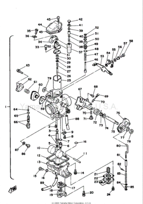

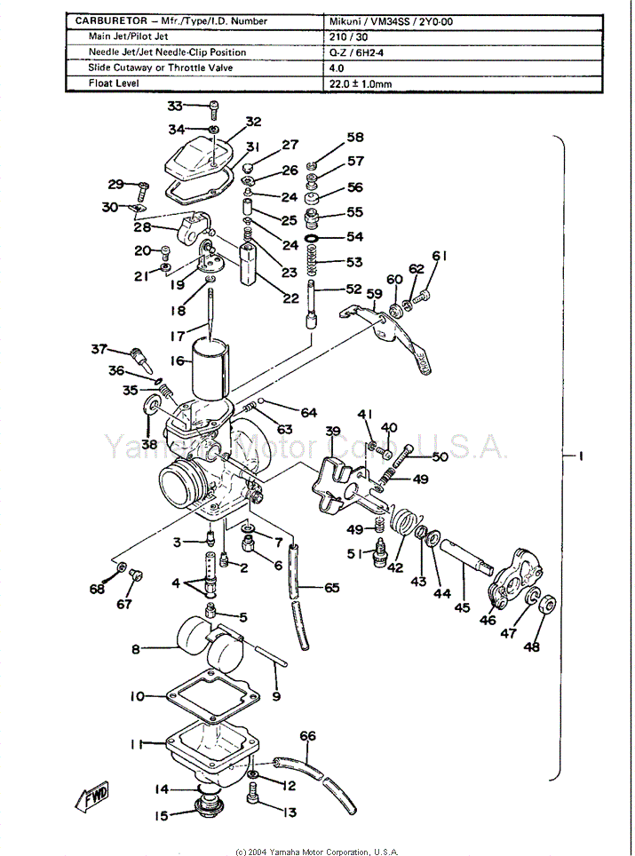

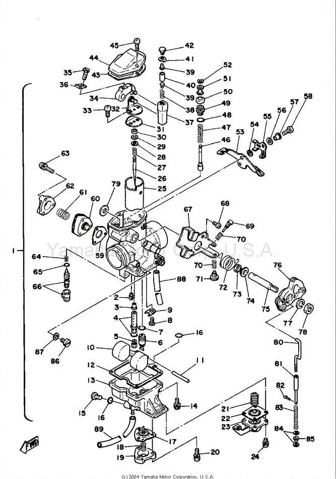

Frank M.: Danke für das Microfiche xt500F-79USA. Hättest du evtl. auch die Legende dazu parat, das wär echt super.
Ich geh jetzt mal davon aus, dass die Normal einstellung für die Leerlaufgemischschraube wie auch die 1 3/4 umdrehungen sind, oder?
Danke nochmal für Antworten.
Fazit: besser wäre es wohl den vergaser wieder auszubauen und den alten (originalen) wieder rein.
Ich probiere jetzt aber noch ein wenig mit ihm rum und schau dann welcher mir mehr zusagt.
gruß Frank
- Beiträge: 7090
Re: Vergaser Frage???
kannst du dir selber online ansehen -> http://www.starmotorcycles.com/partview ... px?ls=starFrank M.: Danke für das Microfiche xt500F-79USA. Hättest du evtl. auch die Legende dazu parat, das wär echt super.
Nacheinander Motorcycle/Baujahr/Typ/Bauteil auswählen und schon kannst du stundenlang schmökern und vergleichen...
