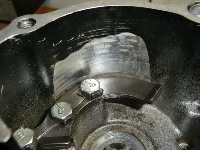

in meiner linken Gehäusehälfte sind hinter der hinteren Getriebewelle Abriebspuren, genauso wie in der rechten hinter der Kickstarterwelle. Lose Teile, Überreste, etc. habe ich nirgendwo gefunden. Möglicherweise hatte die XT beim Vorbesitzer einen Schaden. Hat irgendjemand eine Idee, was das (gewesen) sein könnte und ob ich mir irgendwelche Teile besonders anschauen muß?

die Kratzer im ersten Bild könnten vom Kickstartanschlagblech sein, vielleicht war das mal gebrochen und wurde ersetzt

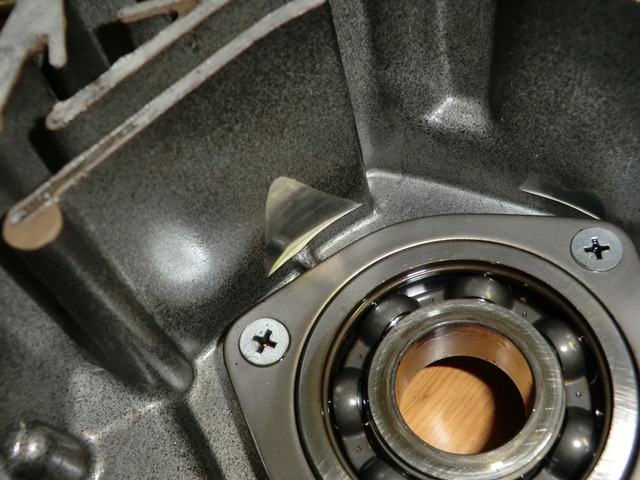

am 2. Bild sehe ich keine abnormalen Sachen, meinst du die Fräsung an der Gehäusehälfte

Das Ausklink"blech" vom Kicker sieht relativ neu aus. Schön wenn sich dieses Teil, was gerne mal im oberen Teil bricht und sich dann, wenn es blöd läuft nach hinten einen Weg durchs Gehäuse sucht, nur mit ein paar Kratzern verabschiedet hat. Denn dann ist es wohl einfach im Ölwännchen wieder aufgetaucht und hat keinen weiteren Schaden verursacht. Dies ist allerdings natürlich nur eine Vermutung.

Das ist kein Abrieb, das sind normale Abfräsungen ab Werk, weil der Guss an der Stelle nicht ganz gepasst hat.
