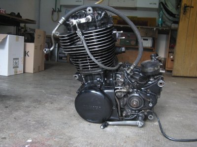

:wink: hallo xtlers bin an meiner xt mal wieder ein Stuck
weiter, aber jetzt gehst ran an mein Motor :eek:
habe mir das Double schmierleitung system angeschafft für die kipphebelschmierung
oben links am Zylinder aber denn unteren teil der leitung wo wird der angeschraubt :oops:
an derZufuhr Steakleitung wo vom unteren bereich kommt??????

Hi Kalle
zu Punkt 1 siehe Foto...
