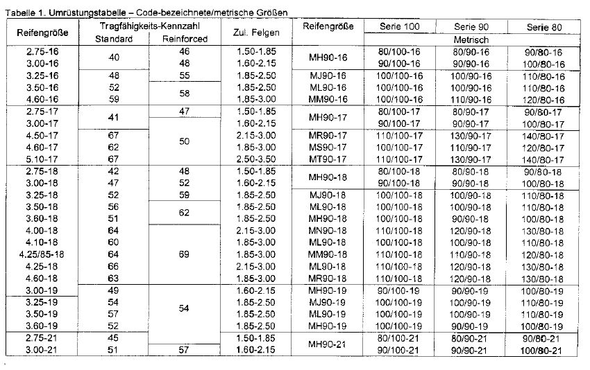

90/90x21 entspricht etwa der alten Zollgröße 3.00x21
120/90x18 entspricht etwa der alten Zollgröße 4.00x18

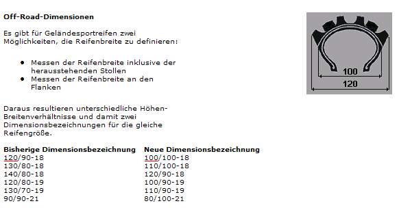

Wobei es von Michelin mittlerweile auch unterschiedlich Messmethoden für die Reifenbreiten gibt.

Ich hab den 100/100-18 nach Michelin-Messung (ohne die Seitenstollen) mal drauf gehabt. Grad dass er reinpasst.
