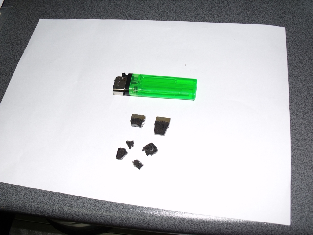

Hab gerade nen Ölwechsel gemacht, bzw. musste ihn unterbrechen. Hab im Gehäusedeckel vorm Sieb nen paar Reste gefunden und weiß nicht so recht was das ist. :-(
Könnt ihr mir da weiter helfen? :)

spontan hätte ich gesagt, Teile von einer Kupplungsreibscheibe. Aber die Materialstärke sieht dafür zu dick aus.
Material ist Alu? Die schwarze "Beschichtung" darauf ist Ölpeek oder etwas anderes?
Ist 2mm dick.
Material gute Frage. Könnte gut Alu sein, lässt sich mitm Messer abscharben.
Ich habs kurz mit Bremsenreiniger abgesprüht. Was ist Ölpeek?

Aufgrund des Musters auf dem größten Stück würde ich auch auf eine Reibscheibe tippen, allerdings kommt mir der Reibbelag sehr dünn vor :gruebel:
Der Reibbelag sind die äußeren 5mm, oder? Naja, die sind ebenfalls 2mm dick. :D
Ich hatte mal vor einigen Monaten 2mal kurz hintereinander(1km) das Problem nicht mehr kuppeln zu können. Danach gings aber wieder und seid dem keine Probleme mehr. Hängt das vllt. zusammen?
EDIT: Hab mir bei Kedo die Reibscheiben gerade mal angesehen. Sieht dem Ding in meiner Hand schon verdammt ähnlich. :roll:

Ich würd ja einfach mal die XT auf den Seitenständer stellen und den Kupplungsdeckel abmachen, dann siehst Du genau was Sache ist und kannst uns mit Fotos füttern :)

Würde auch auf eine zerbröselte Reibscheibe tippen, zum Nachgucken allerdings entweder Öl vorher ablassen oder auf die linke Seite legen, sonst wird die Sauerei wohl doch etwas groß :wink:

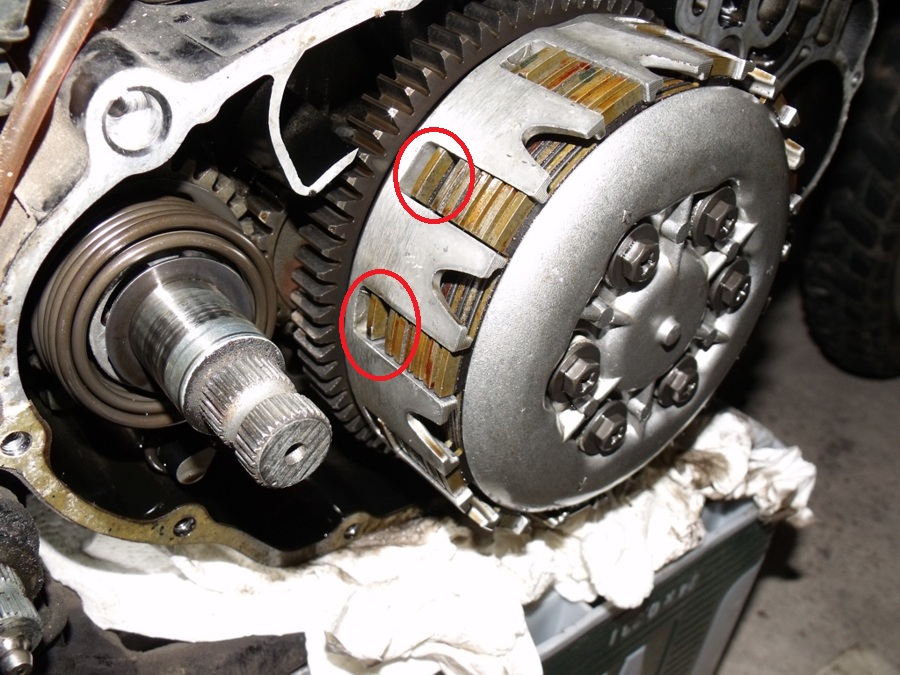

Ich weiß zwar noch nicht, ob ich das als erfreulich bezeichnen soll, aber ihr hattet Recht. :) Eine der Reibscheiben hat sich an zwei Stellen zerlegt.
Ich versuch jetzt die nächsten Tage mal ne einzelne Scheibe und ne Kupplungsdeckeldichtung( :roll: ) ausm Stammtisch zu bekommen.
Hier noch ein Bild. In den roten Kreisen sollte sich eigentlich die Reibscheibe befinden. :lach:
Bestell dir lieber einen kompletten neuen Satz, dann haste Ruhe. Wer weiß welche als nächstes zerbröselt?

Mess doch erstmal die Stärke nach, vielleicht sind sind die einfach verschlissen . . .
Die Verschleissgrenze sollte bei 2,5 mm liegen.
Schau Dir auch mal den Kupplungskorb an.
Nicht das da Rattermarken oder ähnliches den Belag zerschossen haben.
Gruß Patrick
Die Scheiben sind garantiert nicht mehr alle 2,5mm stark. Die zerbröselte Scheibe kommt noch auf 2mm. -.-'
Sobald ich rausgefunden habe, was eigentlich der Kupplungskorb ist, werd ich mir den mal anschauen. ;-)
