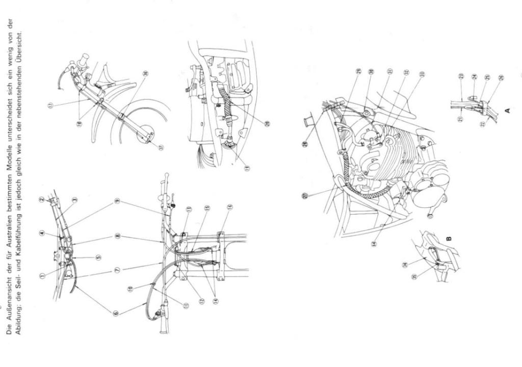

Hallo zusammen.#Ich habe eine XT 500 1U6 aus einer Scheune bekommen, nun habe ich Sie soweit komplett zerlegt und den größten Teil schon restauriertm nun komme ich zum einziehen des Kabelbaum aber leider finde ich nirgendwo Bilder wie der Kabelbaum genau im Moped verlegt und wo er durchgeführt wird. Kann mir hier irgendjemand Bilder zukommen lassen wie der Kabelbaum genau eingezogen und wo er durchgefürt wird.
Vielleicht kennt jemand eine Seite mit Bildern oder zeichnungne. Wäre echt riesig

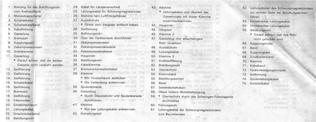

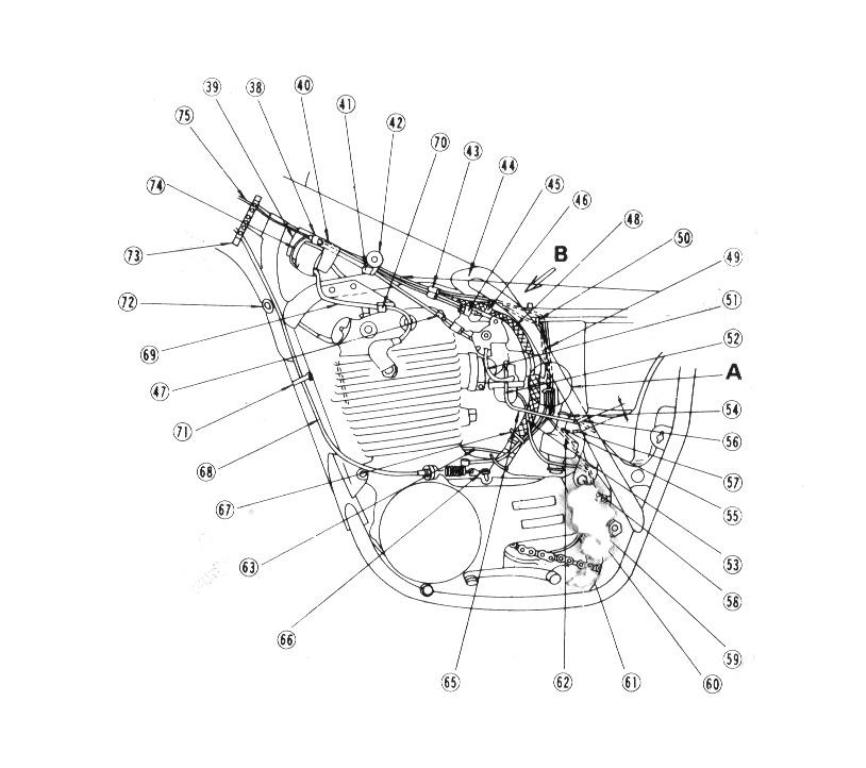

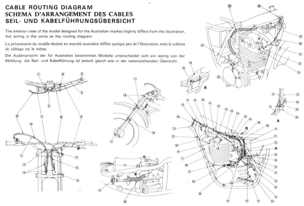

...mh, habe mir irgendwann von irgendwo diese Bilder gespeichert....
Vielleicht helfen sie ja, mir haben sie geholfen 8)
Leider musste ich sie etwas verkleinern... :?
Grüße, Axel
