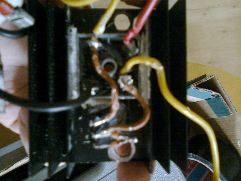

So ich werd noch wahnsinnig. Hab eben noch mal ne MEßrunde eingelegt. Also aus meiner lima kommen 3 KABEL GELB WEIß und ROT (rot schein das neugezogene kabel zu sein).
Gelb ist tot gelegt. Rot und Weiß werden am Wunderlichregler an den 2Gelben Kabeln angeschlossen.
Wenn ich jetzt Zwischen Rot und Weiß Wechselspannung messe bei laufendem Motor Zeigt das multimeter so 30-40 volt an.
Ab dann mal meine Reglerbauteile vom kühlkörper getrennt und gemessen. Aber es gehen immer noch bei hohen drehzahlen bis 20 volt in die Batterie .
Also kann es ja kaum an der Masse liegen die der triac kriegt??!?!
Oder braucht der Brückengleichrichter masse ??
Habe inzwischen den Regler 3x Nachgebaut immer mit neuen Bauteilen aber bei allen der gleiche Fehler!
Kann also eigentlich nicht an den Bauteilen liegen oder ?
bin Ratlos .
Was kann hier noch verkehrt sein?
hab mal nen bilt vom regler hochgeladen

Re: Wunderlich12v nachgebaut
Wenn man das ganze ohne Brückengleichrichter baut wie sieht die schaltung dann aus wo kommt + und - ran???

Die Wechselspannung an der Spule ist Okay, die Beschaltung mit dem tot gelegten gelben
Kabel soweit ich das aus der Ferne beurteilen kann auch.
Ohne Brückengleichrichter gibt es kein Plus und Minus, hier wäre der Schaltung dann
mindestens eine Gleichrichterdiode nach zu schalten ( 6V Original Schaltung )
Ohne Dich anzweifeln zu wollen...die Halbleiter sterben aber nicht den Hitzetot beim löten und warum steigst Du, wenn Du unbedingt selbst bauen möchtest, nicht auf eine funktionierende
Schaltung ( http://www.motelek.net/schema/spannung/ ... ichter.png ) um ?
Markus

So jetzt wirds langsam interessant hab heut mal regler minusausgang an masseanschluß am Rahmen und Plus an Batterie Plus ohne elko zwischen battieriepolen ergebnis Voltmesser an Batterie 8v?????
Dann mit elko 14-18v???
bei der Variante mit 8v sinkt die spannung beim gas geben????
Mfg mickey
Mfg mickey

So ich hänge immer noch mit dem Problem mit meinem Regler. Fahre jetzt zwr schon 200 km mit 12-19v Batterie Ladespannung kann leider den Fehler nicht finden .Ich werd mir heut noch mal den lichtschalter vornehmen und mal den Lampentopf offnen in der Hoffnung einen fehler zu entdecken.

Letzte Tipps, dann bin ich raus:
1.)Regler ist doch nicht so 1:1 wie Du glaubst,
2.) Dein Multimeter kann mit der alternierenden Gleichspannung nix vernünftiges anfangen.
3.) Seit dem Röbiregler gibts für mich keine Alternative mehr.
