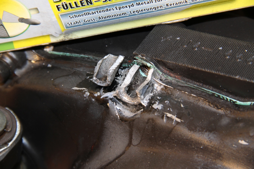

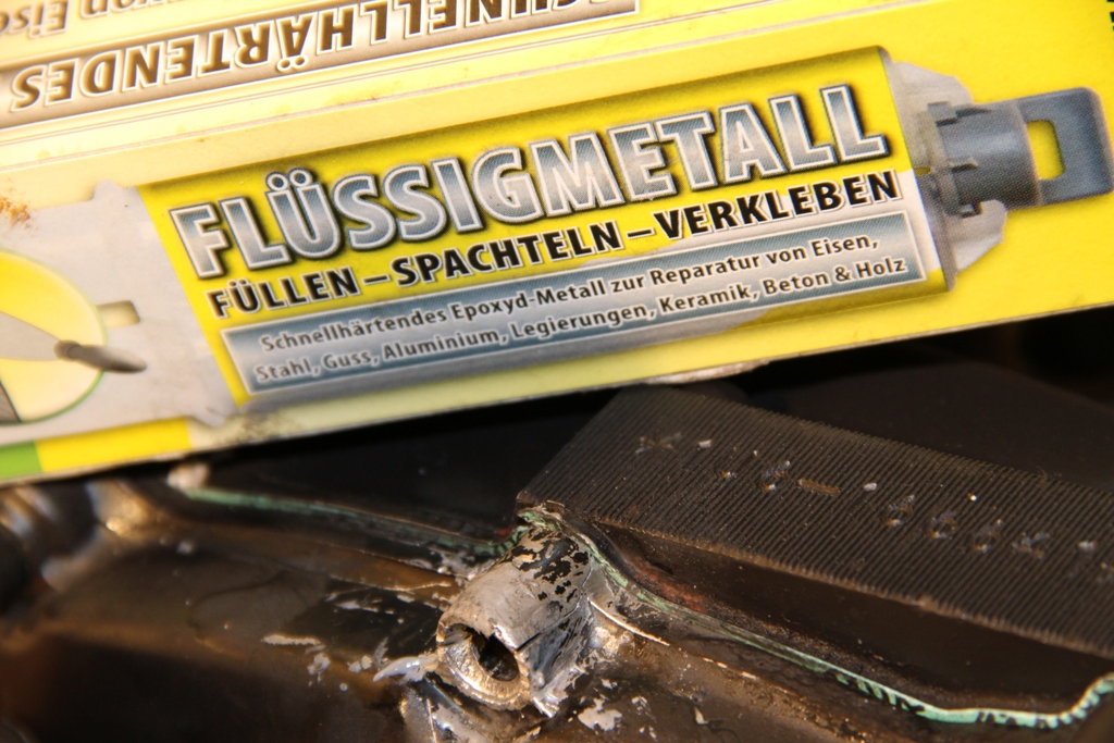

liebe leute,
nachdem mir aus ungeklärter ursache...(mittlerweile habe ich ja auch einen drehmomentschluessel) sind mir am rechten motordeckel
zwei schraubenlöcher ausgerissen...einen schrauben habe ich wieder mit fluesseigmetall auf das richtige anzugsmoment bringen koennen...
der andere funktioniert nicht (nach dre versuchen aufgegeben)...
was meint ihr, gibts ein besseres produkt?
soll ich das gesamte Lochausfüllen und dann wieder eins reinbohren??
tipps und tricks???
vielen dank,
andreas

zuerst Material abtragen aufs blanke Metall, dann einen entsprechenden Knubbel anformen, härten lassen, zurechtfeilen, und Loch/Gewinde ins Volle schneiden, ja.
Das muss übrigens nicht am Drehmomentschlüssel liegen, diese Gewinde korrodieren nach Jahren/Jahrzehnten ganz schön und das Material entwickelt dann Risse, auf sowas ist das Drehmoment nicht ausgelegt.

wenn irgendwie möglich, sollte auch eine plane Auflagefläche für den Schraubenkopf dabei entstehen (evtl. mit Zapfensenker nachsetzen). Auf dem ersten Bild sieht das Loch wie angesenkt aus. So dreht sich der Schraubenkopf in das Loch rein und spreizt bis die reparierte Wandung ausbricht.

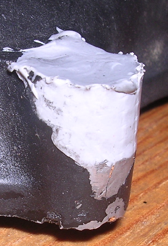

nach 4 stunden und 5 versuchen geb ich auf...es reisst immer wieder...jemand hier der mir einen rechten seitendeckel verkaufen kann??? am besten so dass ich es einfach raufstecke ohne mich um neue simmeringe usw kuemmern muss???
wäre echt super - ich bin am ende mit meinem latein
(aja: fluessigmetall stell ich mir hart vor wie metall - und metall kann man nicht mit dem stanleymesserabschälen)
danke euch...
andreas
danke euch...
andreas

Versuchs mal mit einem ordentlichen Zeug. Was gut funktioniert ist Loctite Knetmetall. Würd ich im Industriebedarf kaufen, eher nicht im Baumarkt.

Mit dem Flüssigmetall Dings Bums habe ich im Gegenteil gar keine schlechte Erfahrungen gemacht.
Hauptsache es wird auf ein Öllfreie Fläche angebracht. Und es darf nicht alt sein.
