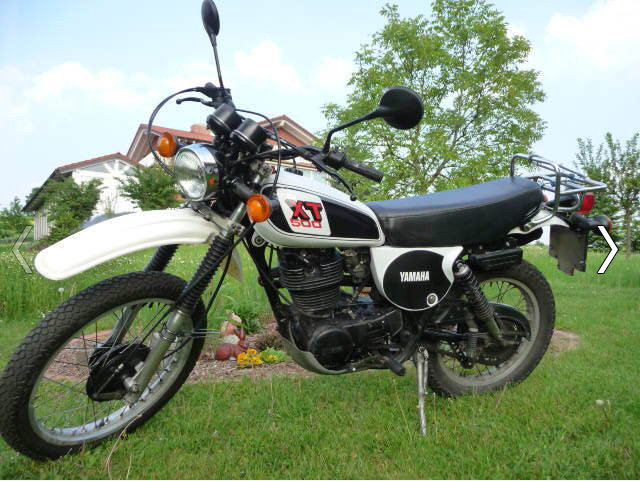

...würde mich ja auch mal interessieren, wie ein polierter Alutank mit 79er Dekor aussieht. Vielleicht kannst Du´s ja mal einstellen.
Ansonsten wegen nach 80 auf vor 80: schau mal hier:
http://suchen.mobile.de/motorrad-insera ... res=EXPORT
Bin mir nicht sicher, was das ursprünglich war, aber es hat eine >80 Gabel und Sitzbank und einen <80 Tank.
Gruß, Markus
