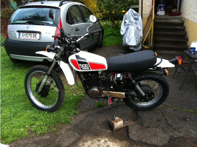

Hallo !
Bitte um Vorschläge für eine einfachere Reparatur der gebrochenen
Halterung des Antriebsritzelschutzblechs ?
Schweißen am geschlossenen Murrl möglich ?
Danke

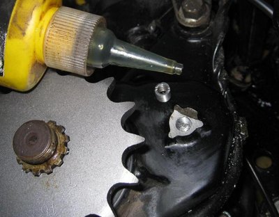

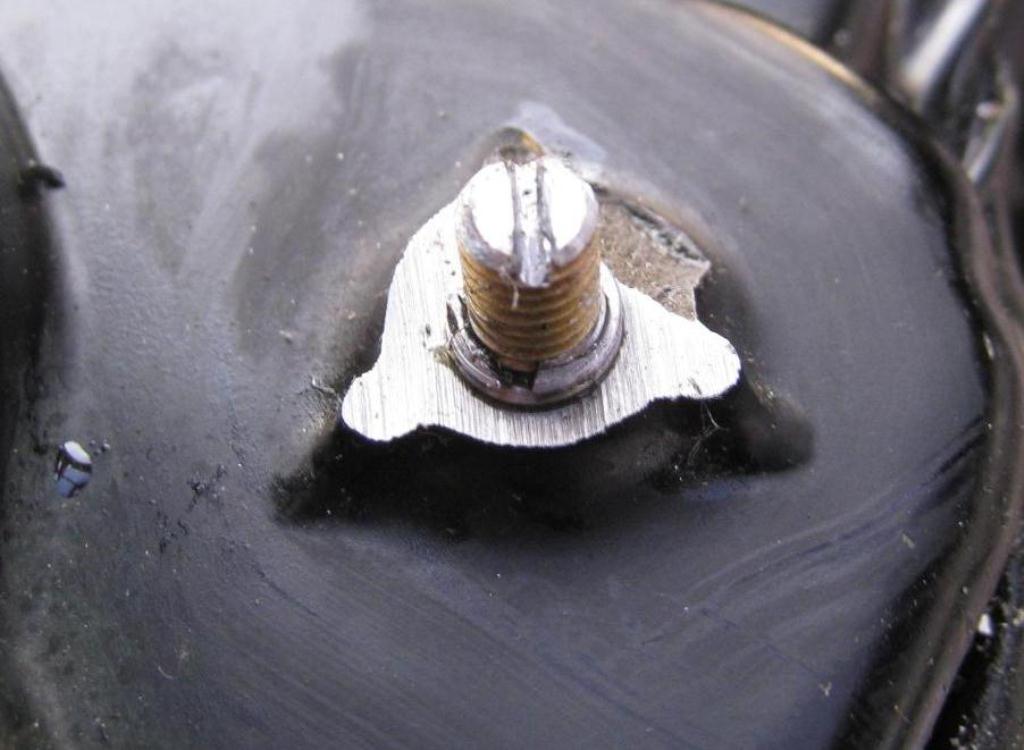

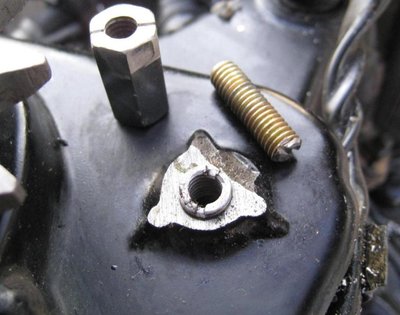

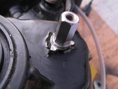

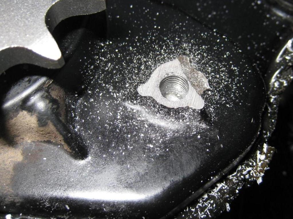

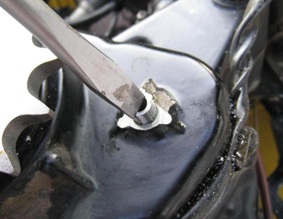

Jedenfalls mir hat das Bruchstück gefehlt, somit habe ich es per Gewindeeinsatz, Gewindebolzen M6 und einer langen Mutter ( zugeschnitten auf das richtige Maß ) versucht.
Alles natürlich eingeklebt, da man sofort nach ein paar Millimetern im Motorinneren angelangt, zumindest halbseitig im unteren Teil wenn man ca. 10 mm hinein bohrt. Aber Vorsicht das Material ist butterweich, nur bis zum 2. Gewindebohrer schneiden und den auch noch vorne abflachen damit man mit dem Gewinde soweit wie möglich bis zum Bohrlochende kommt.
Es funktioniert gut und ist auch dicht, wobei wenn das Bruchstück da gewesen wäre, hätte ich auch geklebt.
Dieter

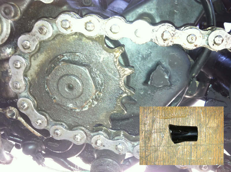

Danke Andreas - gerne zur Vermessung vor Ort -
Kleben hat genau bis zum festschrauben gehalten...
hier der erste Versuch: da hots wos ?!
http://www.youtube.com/watch?v=cANdtg_p ... ature=plcp
und Bild - so schauts im Moment aus

hallo Christoph,

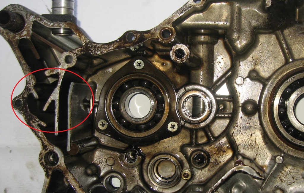

das Gehäuse ist so ca. 5mm stark, beim mir sind am Stumpf ca. 2,5mm über.
Aber falls du diese Methode anwenden willst, hab ich jetzt mal an einem offenen Gehäuse nachgesehen, es sind dort nur Umlenkstreben aus Gehäusematerial für die Motorentlüftung, also könnte man dort auch tiefer bohren ohne Probleme, man ist hauptsächlich am Stegmaterial unterwegs.
Am Bild ca. mittig in der roten Ellipse, also Gegenschrauben ist an dieser Stelle somit hinfällig.
Wichtig ist, Bruchstelle eben schleifen, Ritzelabdecklung drauf, genau anzeichnen durch das dritte Loch, körnen, klein vorbohren.
Und Konzentration auf lotrechtes Bohren und Gewindeschneiden,
das ist be so einer freihändischen Aktion gar nicht so leicht wie man sich das vorstellt.
Aber ich würde trotzdem nochmals die Klebevariante versuchen,
Grundmaterial blank schleifen, sauberst entfetten, und Kaltmetall rundum in einem größerem Kegel auftragen.
Viel Glück
Dieter
