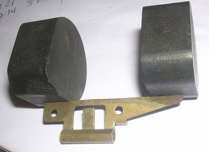

So sieht der XT Schwimmer aus.

So.
Meinen Schwimmer habe ich noch mal ausgebaut.
Das Grübchen von der Schwimmernadel in der Zunge des Schwimmers habe ich rauspoliert.
Ich glaube eher das ich keinen neuen brauche, such wenn er oll ist. In Sachen Schwimmerstand ist die XT mit 5mm Toleranz sowieso recht flexibel. Neue Zündkerzen sind drin und eine 27,5er Leerlaufdüse. Gefahren wird erst morgen. Ja - ich weiß immer nur EIN Teil modifizieren und dann testen...
