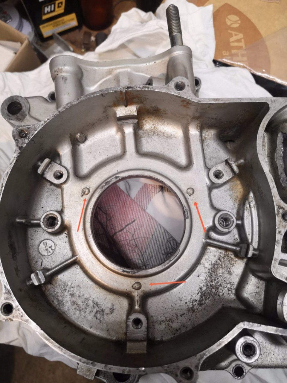

Kanns sein dass das Öl aus einem dieser drei markierten Punkte kommt?

@HiHa,
die Stellen hatte ich auch schon in Verdacht, aber die bleiben nach der Reinigung mit Bremsenreiniger und einpinseln mit Talkumpuder trocken.
Um die Kurbelwelle am Simmering zeigt sich wieder ÖL.
