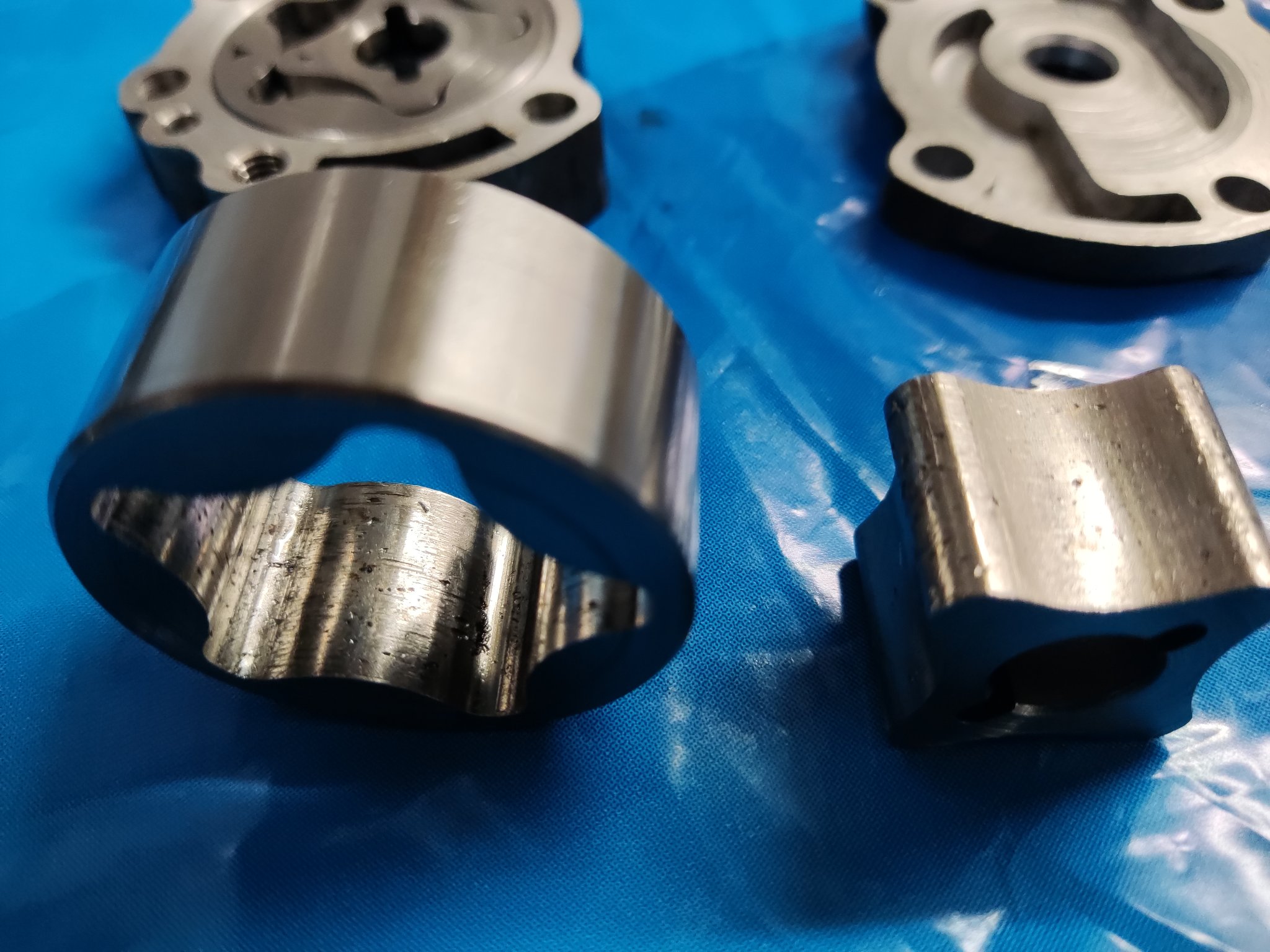

Wollt ihr mal die Ölpumpe im top überholten Motor sehen ?
Die hat Sand aber kein Öl gefördert

Beiträge: 1015
Wohnort: Kreuztal
Re: Einlaufhilfe neue Nockenwelle
Beitragvon Karsten K » Fr Nov 04, 2022 21:50
Schade dass der Motor nicht i.O. war.
Hast du den als "top überholt" gekauft? Privat oder von einem Händler? Vielleicht eine Warnung aussprechen wenn der/die/das noch weitere Motoren verkaufen will.
Grüße Karsten

Hallo Karsten,
ich habe vor 2 Jahren eine teilrestaurierte XT gekauft. Bei der der Motor laut Vorbesitzer
überholt wurde. Nichts schriftlich.
Ich konnte auch von außen diverse Arbeiten erkennen. Sie lief auch schön.
Die Arbeiten wurden halt absolut diletantisch ausgeführt.
Nun, nach etwa 7000 km ging mir der erhöhte Ölverbtrauch, undichte Kopfdichtung, Absacken
des Ölstands im Rahmenrohr und Kolbenklappern im kalten Zustand auf den Geist.
Nachdem ich dann im Sommer die Mutter vom Ritzel verloren habe und das Ritzel mir das Gewinde
auf der Ausgangswelle weggefräst hatte, war der Motor fällig.
Ich habe mir letztes Jahr auf Verdacht schon einen Motorunterbau neu aufgebaut, der kommt jetzt auch
zu Einsatz.
