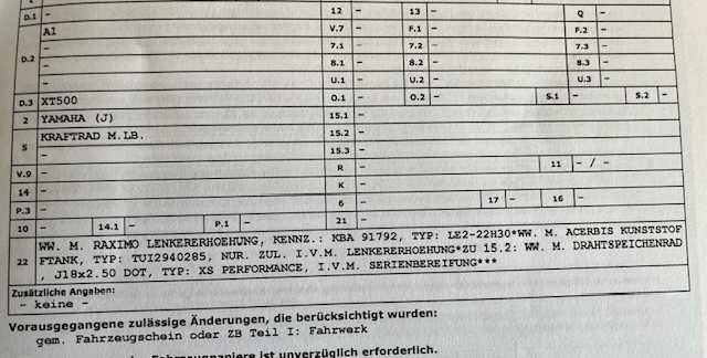

Heute habe ich die XS-Performance 2.50x18 Felge problemlos wahlweise eingetragen bekommen.
Im Vorfeld hatte ich es mit dem TÜV abgeklärt, da es für den Felgenring „nur“ ein Teilegutachten gibt.
