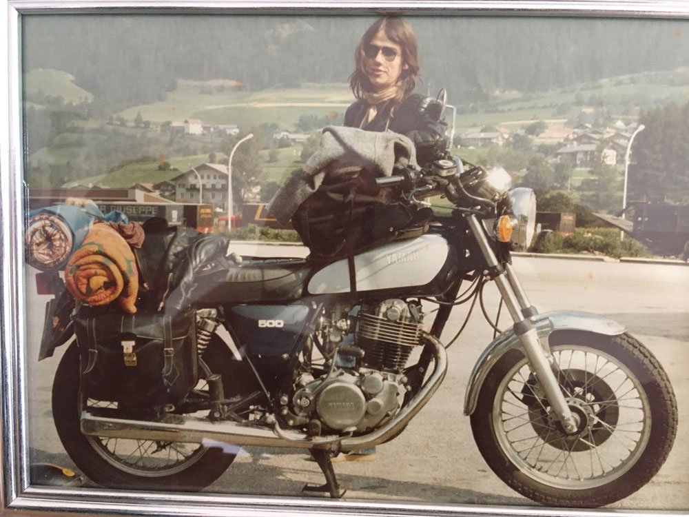

Hi beisammen, in Summe hilft mir das alles schon sehr. Ich tüftel jetzt mal rum. Man braucht halt auch ein gewisses Grundverständnis wie so ein simples Ding funktioniert. Noch was in die Runde: Sitzbankhöhe vorne 86 cm. hinten 91 - ist das ok? Anbei mal ein 42 Jahre altes Bild mit meinem 1. Moped...mit Hauptständer...
LG und danke nochmals an alle
Usch
