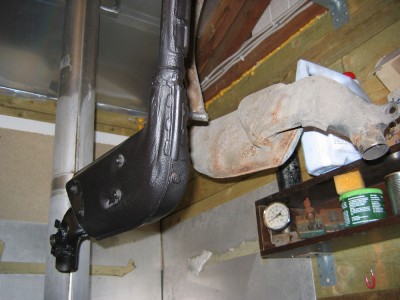

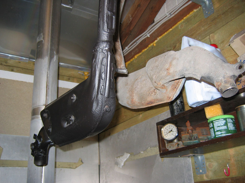

Schwarzpaste mit etwas Öl (Speisöl) streichfähig machen.
Noch warmen Krümmer mit einem breiten Borstenpinsel mit der Paste einstreichen. Brennt sich bei heißem Krümmer ein. (Stinkt ein bißchen) Hält relativ lange. sieht gut aus. Bei Bedarf nachstreichen. Wird mit jeder Behandlung immer dunkler.
Geht auch zum Ausbessern blanker Stellen der Kühlrippen.

Erfahrung: Krümmer ebenso flammgespritzt, geschwärzt mit dieser Paste...
Auftragen, fahren = stinkt und "brennt" sich ein. Ist aber immer wieder nachzuschwärzen. Wasser (Regen, Gartenschlauch..etc.. )waschen das Zeugs immer wieder ein bisserl ab. Is nix permanentes, da musst immer wieder ran. Wird aber it jeder Behandlung ein bisserl dunkler.
irgendwann ist er haltbar schwarz..... ;o)
