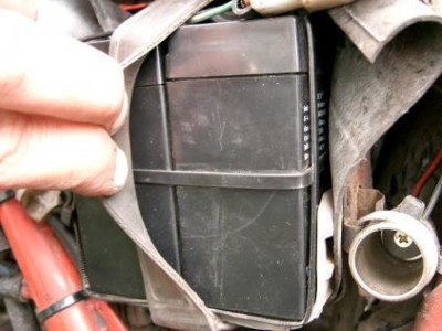

Wem die Batterie abgeraucht ist, der könnte als Ersatz Gel-Akkus benutzen. Die gibt es für wenig Geld bei Conrad. Sie haben 6 Volt/4Ah. Es passen 2 Stück nebeneinander in den Batterie-Kasten. Somit kann man sie parallel oder in Reihe schalten für 12 V -XTs. Ich habe die Anschlüsse verlötet, dass hat bisher gut gehalten und man hat keinen Ärger mehr.
Unten rechts im Bild kann man meinen improvisierten 12 Volt-Stromanschluss zum Handyaufladen erkennen. :D
