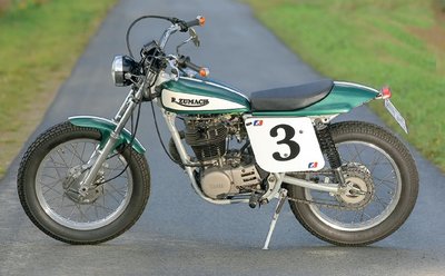

Im Zuge meines Umbaus möchte ich gerne vorne und hinten 19"-Felgen an meine XT machen.
Vorne passt ja die aus einer XT 250, aber hinten?
Hat jemand einen Tip?
Danke
Frank

Vermute Dein Umbauwunsch entspringt der in der Oldtimer-Praxis vorgestellten XT500 "Dirttrack".
Nettes Mopedl, aber gerade die Reifenkombination vorne und hinten 19 Zoll mit 4.00 Reifen find ich unproportioniert. Das Vorderrad wirkt klobig und -trotz gleicher Größe- kleiner als das Hinterrad. Der Vorderreifen wird beim Handling nicht gerade hilfreich sein.
Viel Erfolg, Pitt

Woher weißt du das mit der Oldtimer-Praxis?
Nee aber im Ernst ich find das Teil einfach nur gut und würde meine "vergessene" XT auch gerne in der Art umbauen. Das mit der XT 250 passt schon mit 19", nur die Frage nach der Felge hinten ist noch offen...
Frank

Mit originalen Seitendeckeln sähe es vielleicht noch besser aus.

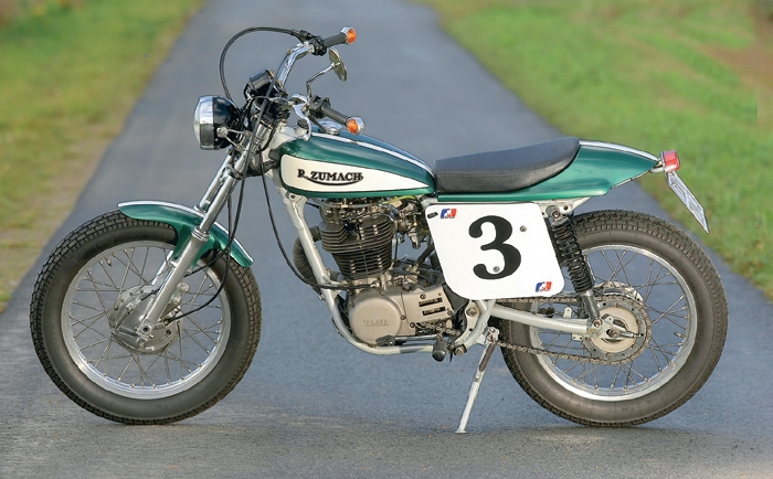

Da ist sie: Aber meine bleibt wie sie ist...

Hey woher hast Du denn das Bild? Ich finde das Teil einfach nur g**l!
Jetzt mal ne blöde Frage:
Gibt es so ne Art "Teileliste" für den Umbau bzw. eine etwas detaillierte Beschreibung, was genau geändert wurde? Die Oldtimer-Praxis liefert ja schon Hinweise aber ein bisschen mehr Info wäre nicht schlecht.
Frank

Ich habe einfach mal nach Oldtimer-Praxis gegoogelt und mir die Inhaltsverzeichnisse der Zeitschrift angeschaut.
War neugierig geworden...
Da fand' ich doch glatt dieses tolle Bild.
Ich selber kenne das Moped nicht.
Frag' doch mal bei KEDO an, ob die ein paar "Inspirationen" für Dich haben...

Glaube nicht, dass das Vorderrad aus einer SR250 stammt. Glaube das ist eine originale xt500 Nabe umgespeicht auf eine 19ZollFelge aus einer SR500 oder er hat sich bei einem Felgenbauer nach Wunsch passende Felgen ausgesucht und die auf seine Naben umspeichen lassen. Die Teile Tank, Seitendeckel, Heck stammen ziemlich sicher aus den USA. Dürfte kein Problem sein, diese in ebay.com oder unter dem Stichwort XT500 Flattracker im Internet zu finden.Nicht die Felge einer XT250 sondern die einer SR 250 hat 19" Zoll.
Ich find den Umbau sehr kreativ,farblich gut abgestimmt, aber irgendwie wenig proportioniert, kurz, klein, ein bissel windig. Mir gefällt sie original deutlich besser.
Wünsch Dir trotzdedm viel Erfolg, Pitt

Also Tank und Sitzbank gibts bei omarsdtr.com, soviel weiss ich.
Und das Vorderrad ist eine Felge aus der SR250 (19"), umgespeicht auf eine XT500-Nabe (soll problemlos möglich sein.
Weiterhin ist hinten ebenfalls eine 19" Felge drauf, umgespeicht auf XT500-Hinterradnabe. Nur welche Felge ist das jetzt?
Gabel ist aus einer XJ550.
Was ich ebenfalls noch nicht weiss ist eine Bezugsquelle für:
- Schutzblech vorne
- Lampenhalter (vielleicht Eigenbau?)
- Rücklicht
- Tacho
Bin für alle Hinweise dankbar.
Frank

19zoll felgen ringe gibts von akront, Excel usw.löcher müssen dann passend gebohrt werden( kröpfung beachten!)
schutzblech vorn. LSL, oder kedo und seinem Dirttracker...oder XT250 original... TY 250 usw.

Das ist ja coolAlso Tank und Sitzbank gibts bei omarsdtr.com, soviel weiss ich. Frank
Haaalt, haaalt, wir haben schließlich die Seitendeckel modifiziert
Ach ja: Lampenhalter, Schutzblech vorne, Rücklicht, Tacho:
http://www.redzporvida.com/customparts.html
Gruß, Markus

Ja klar kostet so ein Umbau Geld. Aber meine XT wieder in einen ansehnlichen Originalzustand zu versetzen kostet auch Geld. Bzw. wenn ich die noch guten und leckeren Originalteile wie Auspuff (schwarz, nahezu rostfrei) und Alutank (ohne Beulen) verticke wird es billiger
Und es ist mir auch klar, dass Zumach's Renner kein "ins-Regal-greif-dran-schraub-und-fertig"-Motorrad ist, da sind einige Eigenfertigungen dran. Es soll ja keine direkte 1-zu-1 Kopie werden, ein paar individuelle Änderungen behalte ich mir schon vor.
Frank
