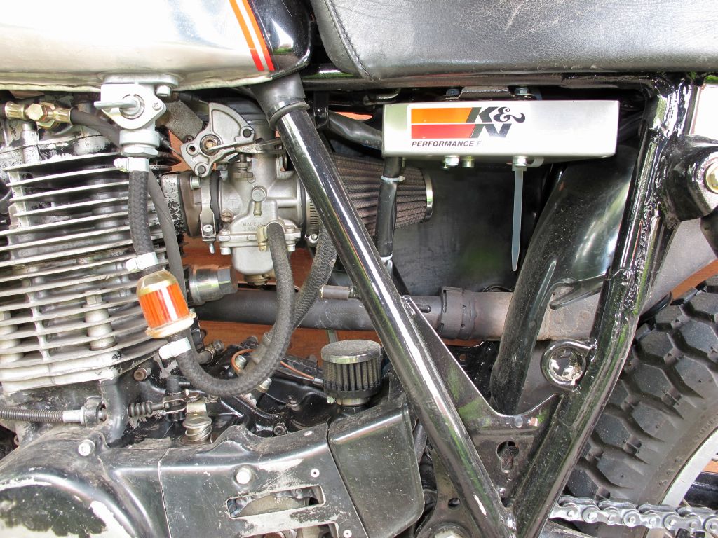

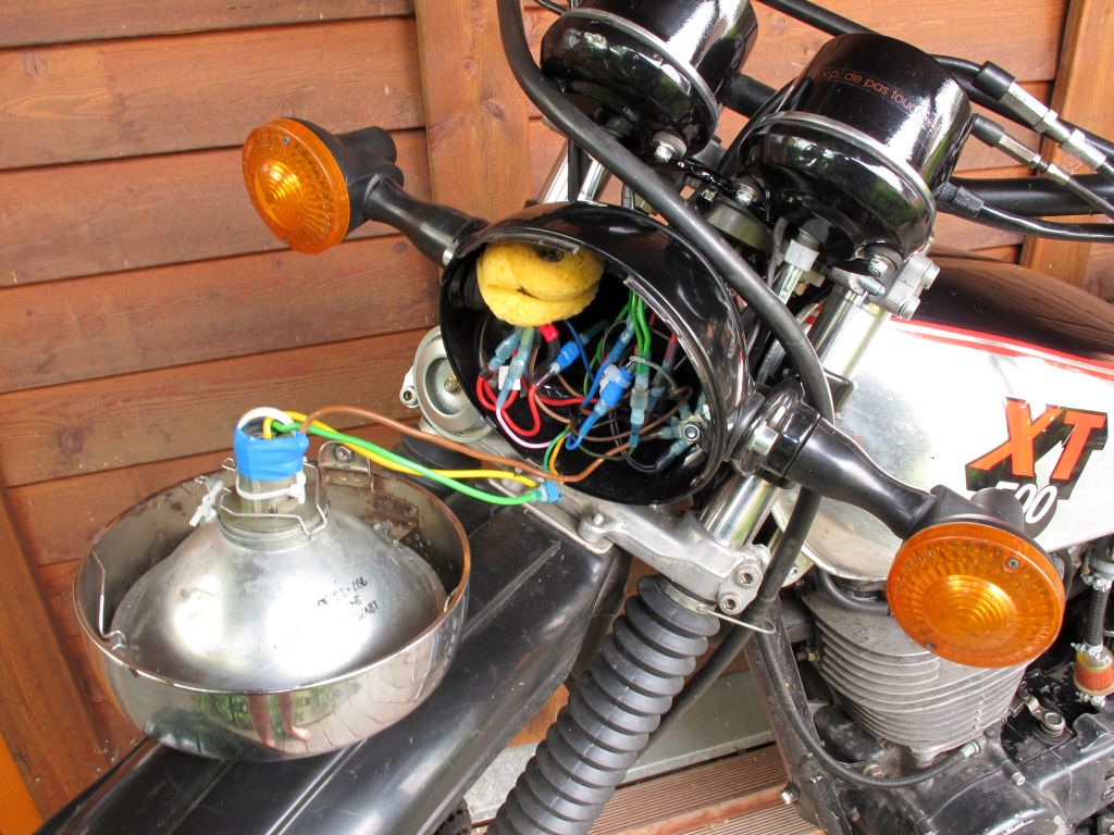

Re: XT 500 BJ.1980 1U6 (Umbau Sportfilter/offener Ansaugstut
@Pinnebär: Es gibt ja auch andere Beweggründe so ein KN Lufi einzubauen, wenn es sonst nichts zu tun gibt
und wenn die Batterie zu schwer und die Elektrik zu unübersichtlich geworden ist.
Später läßt sich das ganze auch zurückbauen.
ags
