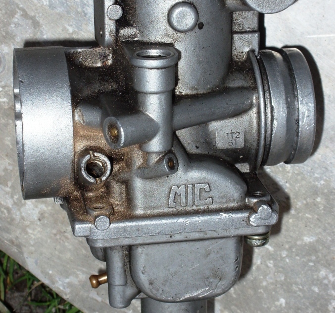

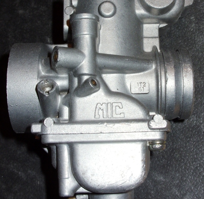

Hallo, hab heute mal das Strahlen mit Paniermehl ausprobiert.
Hat klasse funktioniert und prickelt bei 10 Bar auch ganz gut auf der Haut :-D
Anbei mal vorher/nachher Fotos . . .
Gruß Patrick

Naja, hab halt nach einem Strahlmittel gesucht das günstig zu haben ist, was man leicht besorgen kann und was sich möglichst nach dem Verluststrahlen in wohlgefallen auflöst.
Ich hab noch nicht nach größeren Mengen gesucht aber bei Penny bekomme ich das ganze jederzeit für 0,79 Euro/Kg

Mit dem Strahlen hatte ich das Teil halt nach 5 min sauber.
Kaltreiniger wäre sicher gegangen, der kostet aber auch und dann mit dem Zeug und dem Pinsel arbeiten, das geht bei mir nur daneben.
Wie dem auch sei, einfach und schnell.
Übrigens garantiert hergestellt aus frischem Weißbrot :mrgreen:
