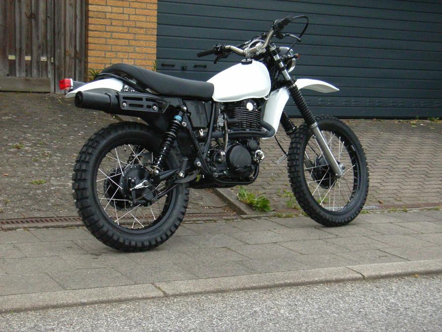

Moin allerseits,
ich hab mich entschieden, meinen originalen Auspuff wieder aufzubereiten und in den Keller zu legen... Nun soll ein zweiter eher etwas "soundorientierter" Auspuff her. Ich könnte mir den Kedo-Supertrapp samt zugehörigem Krümmer vorstellen. Muß ich Änderungen oder Einstellungen ggf. am vergaser machen?! Welche andere Auspuff-Alternative kommt noch in Frage? Im Grunde möchte ich an der wunderbar laufenden XT nicht viele Umbauten vornehmen müssen... Was tun?!

am besten den Originaltopf dran lassen. Man kann auch einen eh leicht knusprigen O-Topf hinten öffnen und erleichtern (Dreieckstopf ab, hinten ein paar Prallbleche raus etc.). Bringt neben Gewichtseinsparung und etwas knackigerem Sound auch leicht besseren Durchzug und hört sich mächtig schnell an.Im Grunde möchte ich an der wunderbar laufenden XT nicht viele Umbauten vornehmen müssen... Was tun?!

pflichte Herrn M bei...
mit einem Sito hat man auch einen nicht gar zu großen häßlichen Topf am Moped...
bessere Töne läßt er sich auch einfach beibringen und man kann den orginalen schonen...

Beim SITO braucht man nach meinem Empfinden nicht noch basteln, meiner klingt schön kernig, wesentlich besser als ein Sebring mit Flöte, und alles legal....

Der Trapp von den Hamburgern is nicht schlecht. Leicht, von zierlicher Gestalt, akustisch präsent schon im Auslieferungszustand mit 6 Stauscheiben, musste ich nichts an der Bedüsung ändern, hab allerdings keinen O-Vergaser dran.
Eintragen will mir den hier aber der nette Mann im Kittel nur mit Geräusch-, Abgas- und Leistungsgutachten. Also mindestens 1000 Steine...
Das muss aber nicht überall so kompliziert sein! Tüv-Onkel fragen!
