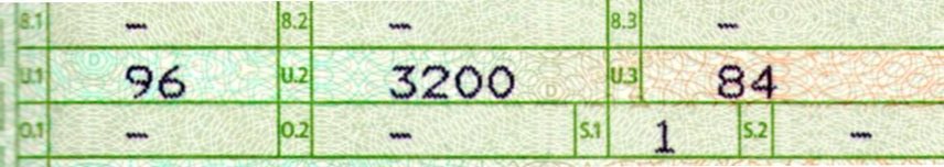

Hallo Norbert,
hat der "Sachverständige" auch das Fahrgeräusch gemessen oder nur das Standgeräusch?
Ich wette 50€, daß das Fahrgeräusch in der von Dir genannten Kombination bei mindestens 90dB liegt, was die Eintragung somit eigentlich hinfällig macht.
Meine war nach dem Umbau anfangs auch tierisch laut, aber auch weit entfernt von Legalität.
Abgesehen davon finde ich es selbst auch ziemlich unangenehm, wenn man ständig so einen hohen Lärmpegel im Ohr hat und von seiner Umwelt gar nichts mitbekommt.

das Fahrgeräusch wurde gemessen. Dabei mußte ich den Motor im Leerlauf auf konstant 3000,-- 1/min halten.
Nach der alten Norm mit Zusatz N wird das Fahrgeräusch ca. 10m hinter dem Motorrad gemessen. Überschlägig kannst Du zur heutigen Meßmethode ca. 25db aufschlagen also 87 db(N) wären ca. 112 db (A).
Bei mir wurden dann damit es keinen Ärger mit der Polizei gibt 99P eingetragen. Bisher gabe es bei keiner neuen TÜV- Prüfung Probleme oder Beanstandungen. Der DreiBuchstabenMann Classik 500/600ccm war wesendlich unangenehme lauter, schepperte beim Gaswegnehmen und die Leistung des Motors war geringer (Leistungsloch im unteren Drehzahlbereich, bei hohen Drehzahlen deutlicher Abfall). Der Supertrapp konnte ich auch deutlich einfacher mit dem Vergaser abstimmen.

Beitragvon Mr. Polish » Di Jan 24, 2012 0:33
Hallo Fabi,
Was da gemessen wurde ist das Standgeräusch (schliesslich stand das Mopped während der Messung, gell?)!
Das kann quasi beliebig geändert werden. Das Fahrgeräusch hingegen (84dB) darf sich durch Umbauten nicht ändern, und das ist mit Deinem Setup sicherlich nicht machbar.
Ich hab, um das Ziel zu erreichen, den ovalen K&N wieder rausgeschmissen und den LuFi-Kasten mit K&N-Tauschfilter eingebaut. Hat den angenehmen Nebeneffekt, dass ein Regenschauer keine allzu großen Probleme bereitet.
