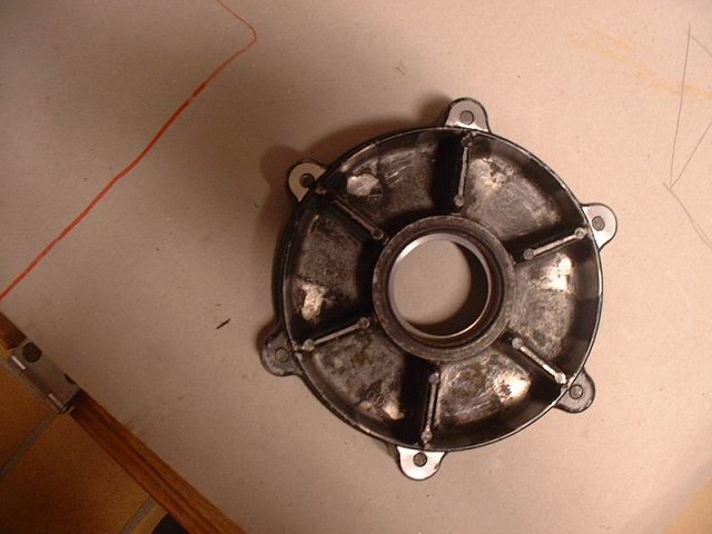

Eins ist mir noch aufgefallen, was ich aber dringend zu bemerken empfehle:
Zum Aufspannen des KBTs auf der Drehbank um den Lagersitz zu bearbeiten, wie auf diesem Foto, gibts keine anständig bearbeitete Fläche. Die rechte Seite des KBT hat ausschließlich "rohe" Gussflächen, und die eiern teilweise erheblichst. Der Halbmillimeterbereich ist IMHO für den Zweck zu grob. Weil ichs, wenn ich mir die Arbeit mit der Neulagerung schon mache, gern genau mach, bau ich das Kettenrad ab und spanne den KBT erstmal am Zentrierbund des Kettenblattes mit Innenbacken auf die Drehbank. Bisher hab ichs dann entweder so gemacht, dass ich die ehem. Gleitlagerbohrung zylindrisch ausgedreht hab, um die Nabe dann auf einen Dorn aufzupressen, oder die Ohrwascheln die die Kettenrad-Gewindebolzen aufnehmen aussen ganz leicht überdreht. Dazu darf man dann aber kein Vierbackenfutter haben, weils sechs Ohrwaschl sind.
Alternativ dazu könnte man, wenn man im Besitz einer Drehbank mit "amerikanischer Planscheibe"(mit einzeln einstellbaren Backen) ist, den KBT damit auf der "Gussseite" aufspannen, und ihn zum Kettenblatt-Zentrierbund auf Rund- und planlauf ausrichten. Wobei der Planlauf bei dem schmalen Kugellager nicht ganz so wichtig ist.
- Beiträge: 4884
Re: Anleitung Reparatur Kettenblattträger
Mein Vierbackenfutter ist einzeln zustellbar, den Rundlauf hab ich mit der Messuhr eingestellt ... aber stimmt, es war mühsam!
Ein paar Modifikationen hätt ich noch, damit die Maße fürs (eigentlich identische?) XT-Hinterrad stimmen.
Auf diesem Bildl ist das zu drehende Distanzstück auf 30mm Länge zu fertigen, (statt 32).
Wenn ich das 6006er Lager bündig zur Planfäche des KBT einpresse, also von der Fläche weg den Lagersitz 12mm [edit:13mm] tief ausdrehe, muss der rechte Absatz des Distanzstückes um 1mm länger sein, also 15 statt 14mm. Die Maße ganz unten in der Zeichnung müssen also IMHO 8/7/15 statt 8/10/14 heissen. Aber der Andi schreibt ja, dass man's an seine Bedürfnisse anpassen soll.

Hallo Hans,Ein paar Modifikationen hätt ich noch, damit die Maße fürs (eigentlich identische?) XT-Hinterrad stimmen.
Wenn ich das 6006er Lager bündig zur Planfäche des KBT einpresse, also von der Fläche weg den Lagersitz 12mm tief ausdrehe, muss der rechte Absatz des Distanzstückes um 1mm länger sein, also 15 statt 14mm. Die Maße ganz unten in der Zeichnung müssen also IMHO 8/7/15 statt 8/10/14 heissen. Aber der Andi schreibt ja, dass man's an seine Bedürfnisse anpassen soll.
das Lager ist 13 mm breit. Also muss man den Sitz auch 13 mm tief ausdrehen, oder? Warum nur 12 mm? Ich habs mit den obigen Maßen gemacht und es klappt.
Und wenn Deine Distanz kürzer sein soll, dann ist möglicherweise Deine XT-Schwinge etwas enger?
