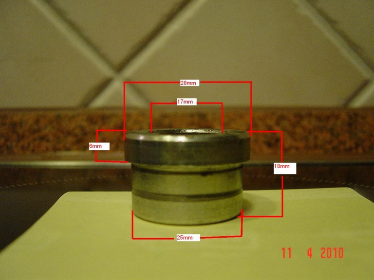

Beitragvon YAMAHARDY » So Apr 11, 2010 22:09
Ach deswegen die anderen Maße von Ulrich, weil die von der TT sind!
So wie Frank es sagt habe ich es Gestern auch gemessen!
Hier noch ein Foto davon!
Gruß Hardy
