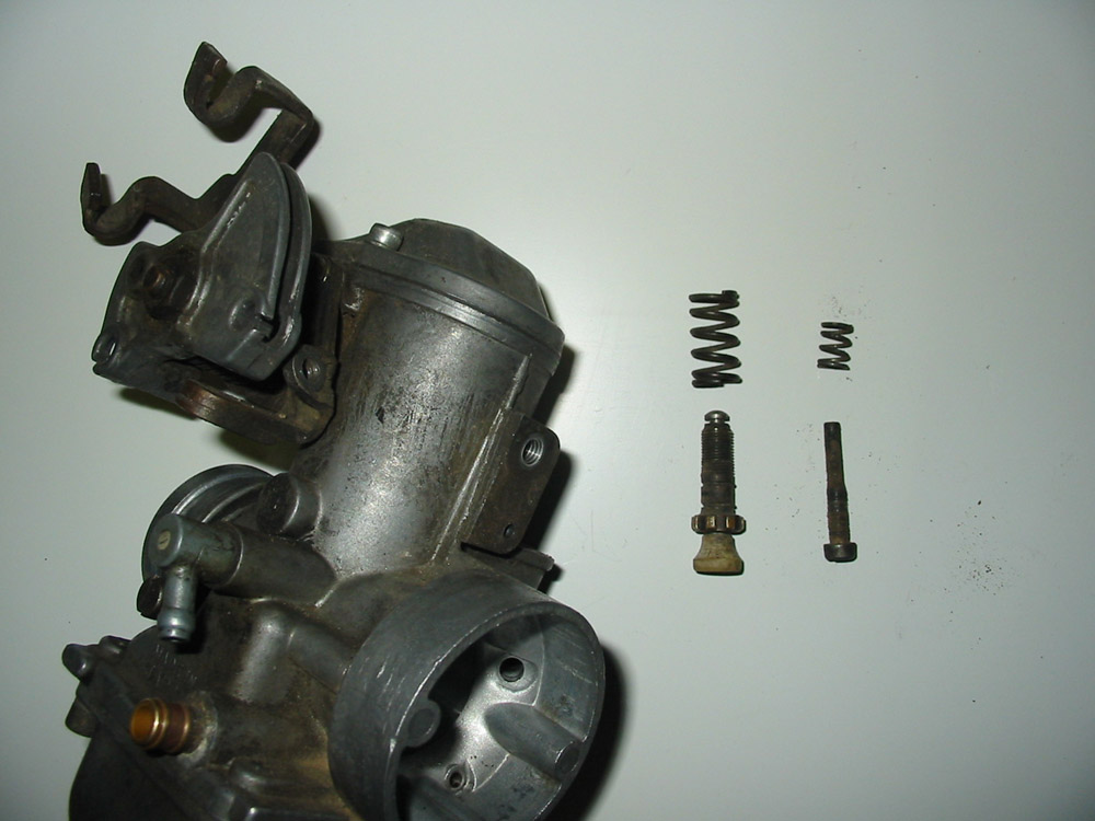

Moin Gemeinde,
hab den Vergaser zerlegt und gereinigt und bin nun am zusammenbauen.
Aber irgendwie funzt der Warmstartknopf nicht d.h. er läßt sich nicht nach oben drücken. Er soll ja wohl sich 1-2mm nach oben bewegen und dann vorerst einrasten oder?
Was hab ich hier falsch gemacht?
Vielen Dank an die die sich nen Kopp machen!

..evtl. an der Rändelschraube drehn um die 1-2 mm einzustellen ....

hab mir schon die Finger spitz geschraubt.
Vergeblich

schau mal hier...
http://www.ih-es.de/technik_datenbank.htm
evtl. beim Zusammenbau was falsch....

ja, denke ich auch, aber was?
Danke für den Link, hab nach der Anleitung gearbeitet.
Bin etwas ratlos

vmtl. ist er einfach festgegammelt. Er sollte sich normal 'in sich' bewegen lassen.

Richtig, er sollte sich 1-2mm durch hinein drücken nach oben bewegen und da, durch die 2 auf dem Gewinde sitzenden Spangen einrasten! Wenn es vorher funktioniert hat wird jetzt Dreck drin sein oder er ist schon oben und du denkst er ist noch unten!Er soll ja wohl sich 1-2mm nach oben bewegen und dann vorerst einrasten oder?

Ich würde mal ein bisschen Öl auf den Stift geben und über Nacht einwirken lassen oder du hast die beiden Spangen die auf dem Gewinde außen sitzen verkehrt herum eingebaut was eigentlich schwierig ist! Aber du hast ja auch eine V-förmige Dichtung an/in deinem Vergaser, wo keiner weiß, wo die her bzw. hin kommt!
Wenn dein Warmstartknopf gut geschmiert freigängig ist sollte er, wenn du den Gasgriff nach vorne drückst, wieder in seine Ausgangsstellung zurück gehen!
Wie gesagt, der Stift wird innen verdreckt sein! Mach Öl dran und morgen bewegt sich das Teil wieder! Vertrau mir!

Hast Du den Knopf heraußen? Dann weich ihn doch mal ein, clipse die zwei Drahtspangen raus, trenne die Teile ... säubern, ölen, zusammenbauen ...

Hallo ihr Lieben!
bin erst jetzt wieder dazu gekommen ins Forum zu schauen (muß ja nach völliger Nacktheit der alten Dame noch so viel schrauben
und komme meist erst am SA so richtig dazu).
Und oje da gibt es ja fast Streit aber ich bin recht froh über die Auskunft mit der IM PROFIL gesehenen Dichtung am Vergaser (liegt auch dem Rep.Kit bei).
Vielen Dank Hardy für die erschöpfende Auskunft!
Den Warmstartknopf werde ich mal zerlegen und einweichen. Mal sehen ob das funzt. Vielen Dank für den Tip!

jou, Warmstartknopf funzt wieder! Das geht aber ganz schön stramm in die Raste und man muß schon ordendlich drann ziehen. Aber is wohl normal oder?
So, nu noch mal zur "V-förmigen (im Profil gesehenen) Vergaserdichtung.
Ich weiß also jetzt dank Hardy die Einbaulage der Dichtung.
Darüber kommt ja ein "Plastikring" der im Profil gesehen L-förmig ist. Kommt nun der Ring mit dem kleineren Durchmesser zuerst auf den Dichtung? Ich denke schon. Wollte mich nur mal rückversichern.
