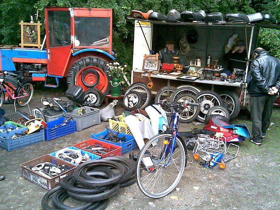

Geht doch nix über ein gut sortiertes Teilelager ... ;D
Anbei noch ein Bild meines lieblings gut sortierten Teile-Dealers beim Karl am Kanal.
