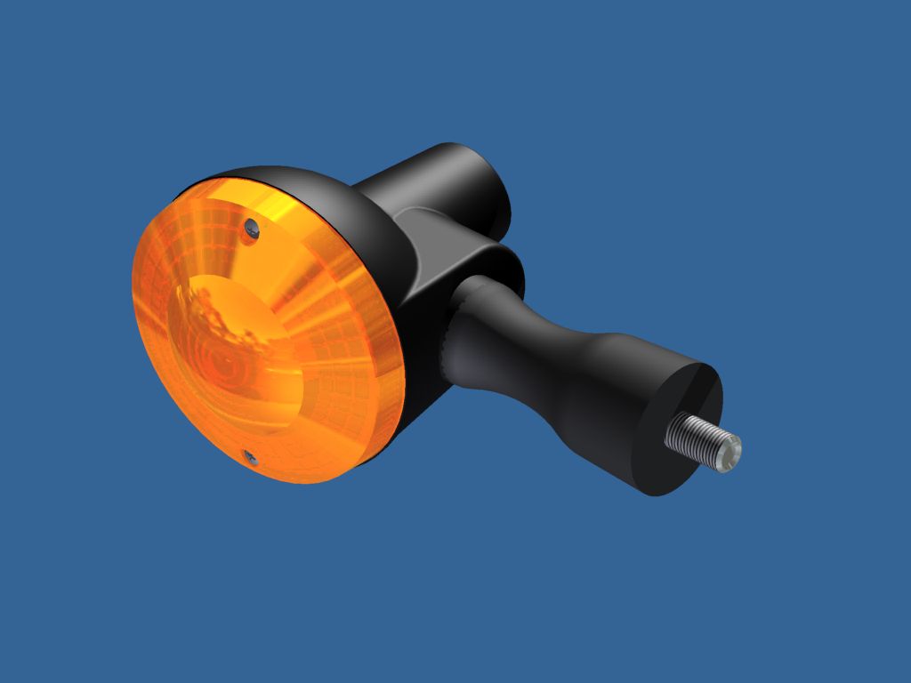

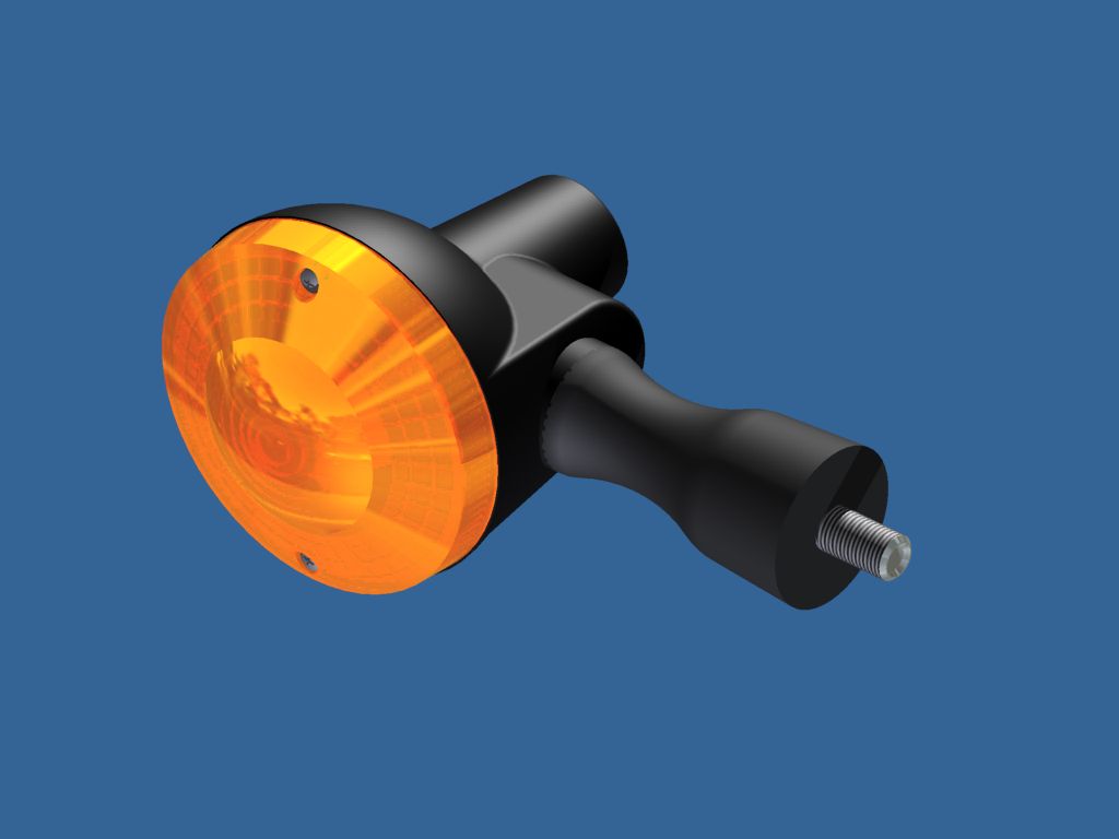

Besteht hier Interesse an einer Sammlung von Zeichnungen und CAD Modellen für jedermann.
Mir schwebt vor, so zu einer kompletten 3D XT zu gelangen, was bei Umbauten und vor allen Reproduktion von großer Hilfe wäre.
Wie siehts aus?
Ich blinke mal !!!!
MfG Joerg
STEP Datei mit allen Innereien, Birne, Fassung etc. ist leider zu groß zum hochladen.
CAD Sammlung für die XT

ich kann zwar mit den Dateien so nix anfangen, sind aber schön anzuschauen und finde es klasse, wenn sich jemand die Arbeit macht. Wer weiß, wofür es irgendwann nochmal gut ist...
