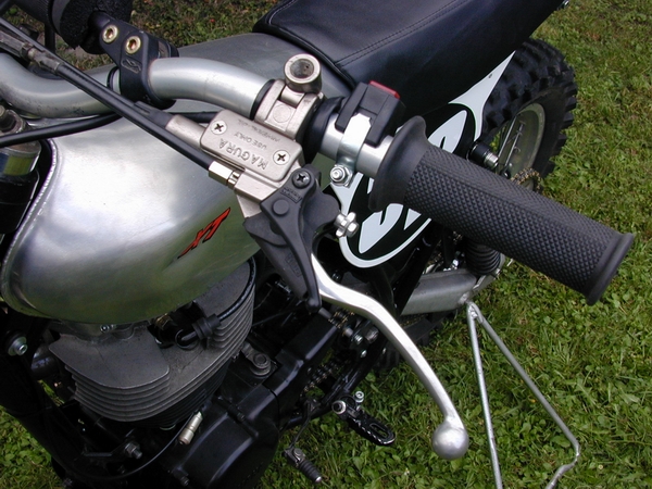

Hallo XT535,Wer von euch hat schon Erfahrungen mit so einem Ding gemacht - spricht lohnt sich das Geld und der Aufwand?
Super wäre auch wenn jemand auch ein paar Fotos reinstellen könnte.
Viele Grüße der Altonaer
ich habs in meinen beiden SRs und in meiner (im Aufbau befindlichen) XT einbebaut.
Die Kupplungsbetätigung geht wirklich "Butterleicht"...Störungen im Hydrauliksystem sind bisher nicht aufgetreten.
Siehe auch hier:
http://www.sr500.de/wbb3/thread.php?threadid=23372
Gruß Pit.

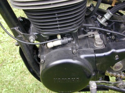

Re: HYMEC - Hydraulischer Bowdenzug
Angeblich ewig, wenn mann minerales Hydrauliköl verwendet (LMH - Citroen-Öl, zum Beispiel)...wie lange das Ganze dicht hält wird die Zeit zeigen.
und das Ding beweglich montiert.
http://www.cambouis.com/xt600/600TTR-pr ... #embrayage
jeanjean
- Beiträge: 7227
na mal sehen. Beweglich gelagert ist der Nehmerzylinder und von Helmut "Speedy" Claasen kam ja im Offroad-Forum der Tipp, dass man sich die teure Magurasuppe sparen kann und mineralisches Babyöl die Dichtungen ebenso geschmeidig hält. Bislang behält er Recht.
