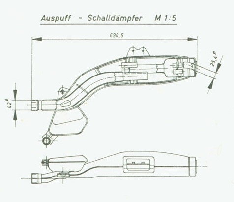

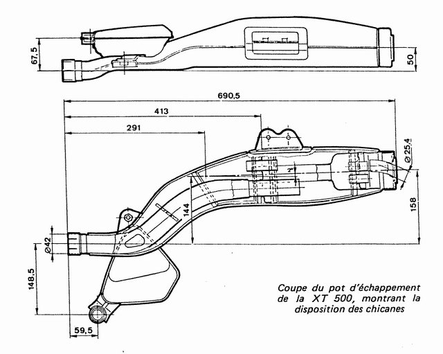

ich muss diesen Thread mal wieder hochholen. Ich würde gerne die Grafik ansehen, die Frank gepostet hat. Leider geht das nicht mehr. Könntest Du diese nochmal einstellen Frank?

meinst du diese Zeichnung vielleicht? click
Hatte Torsten auch im Programm :-)

Beitragvon Lippi » Mo Dez 21, 2015 14:46
Danke Uwe
..diese kenne ich schon. Ich dachte es wäre eine andere gewesen.

Beitragvon Frank M » Mo Dez 21, 2015 16:31
Moin Lippi,
das ehemalige Bild "XT-Auspuffgrafik" ist das selbe wie von Uwe verlinkt.

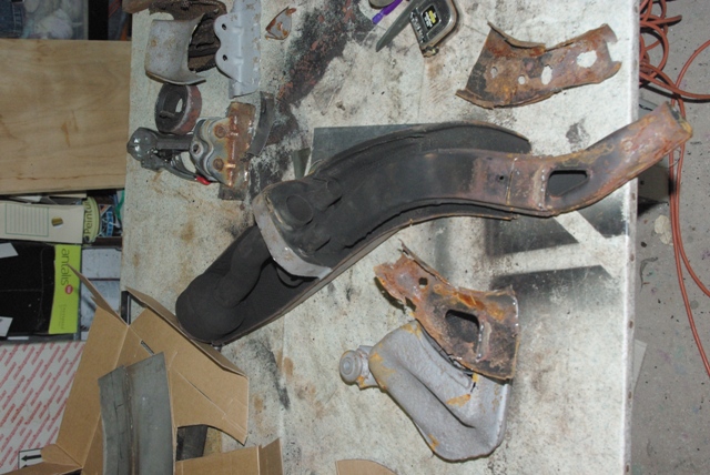

Ich habe hier noch ein paar Bilder, auf denen man das Innenleben sehen kann.
Die große Glocke am Ende beinhaltet mehrere Prallbleche mit Durchlassröhrchen. Du kannst die Glocke im Prinzip ausräumen (Meißel) und vom Trichter der Glocke bis zur Endkappe ein gerades Rohr einsetzen und die Endkappe wieder sauber aufschweißen. Wie schon geschrieben, wird der Topf dadurch nur im oberen Drehzahlbereich unter Volllast merkbar lauter, ansonsten nur ein wenig kräftiger im Ton. Sollte so auch noch durch den TÜV gehen.

..ja g**l! Danke für die Bilder Frank. Das letzte ist ein TT-Endtopf ohne Prallblech?! Wie groß ist die Auslassöffnung an den TT-Endtöpfen? Haben die Bleche nur die Funktion der Geräuschdämmung?

kann sein, dass das letzte Bild einen TT-Topf zeigt. Wie es bei der TT nach dem Abschrauben der Endkappe aussieht kann ich dir nicht sagen. Die Prallbleche dienen üblicherweise dazu den Abgasstrom umzuleiten, "diffus" zu machen und Geschwindigkeit rauszunehmen. Dadurch vermindert sich das Austrittsgeräusch. Ø TT-Loch kann ich dir auch nicht sagen, bei meinen Töpfen hatte ich genommen was da war (ca. 25mm).
