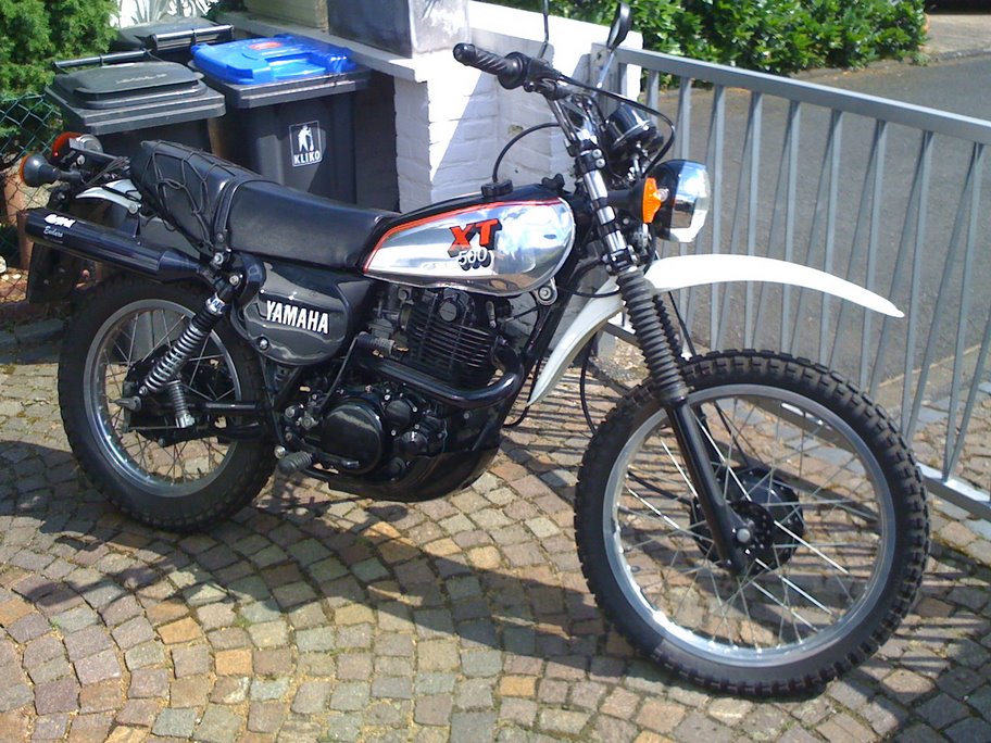

würde gerne ein bild einfügen.........aber ich weiss nicht wie das funktioniert.........schade

hab versucht ein bild anzuhängen........vielleicht funzt es ja

Schöne XT, bis auf den BSM und die Hagon-Dämpfer (schau, daß Du gut originale Dämpfer bekommst, die sollen deutlich besser sein).

Und mach das Bügelschloß am Rücklicht weg, das ruiniert Dir nur den Lack

hab sie so gekauft
das schloß
und das netz ist schon weg
