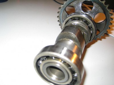

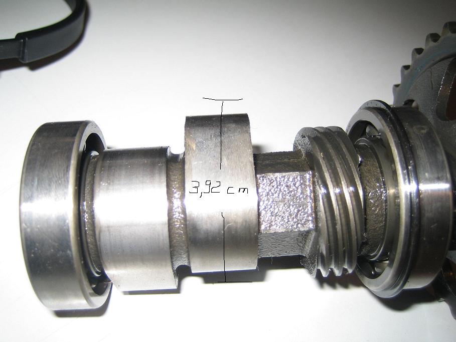

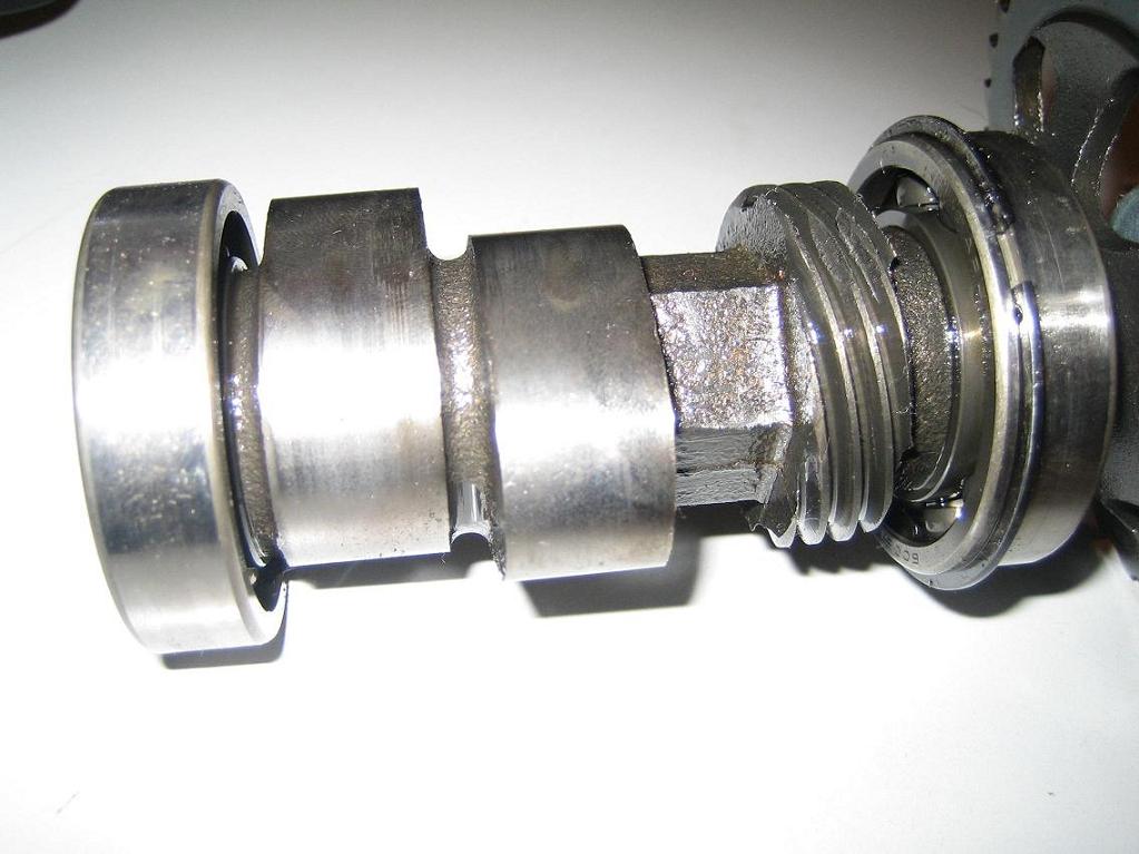

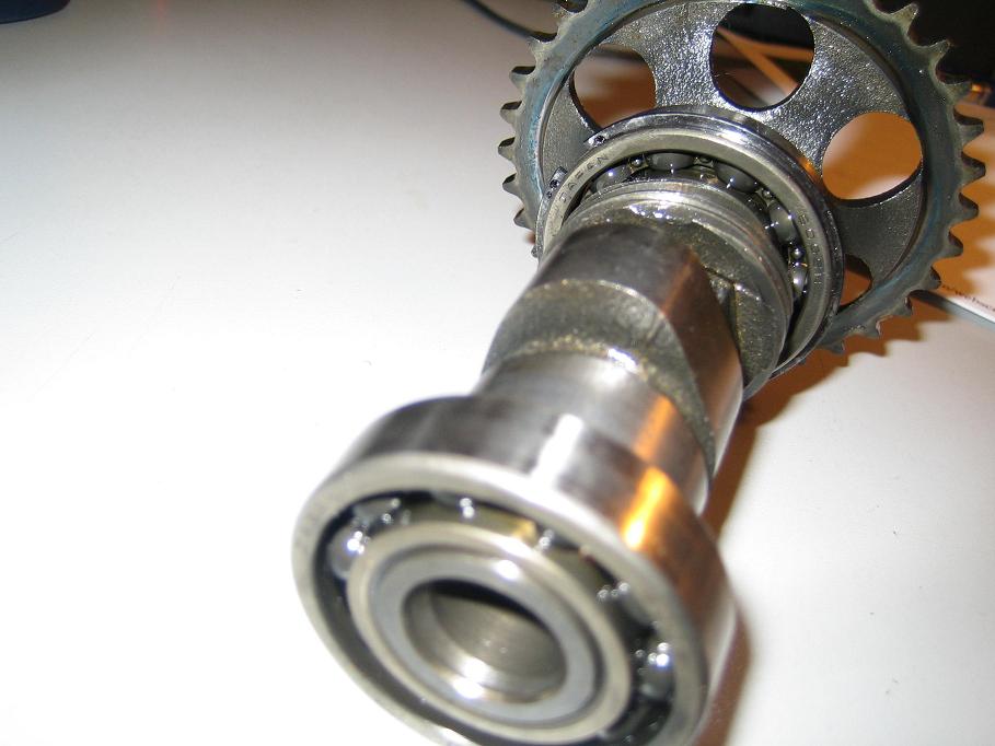

1. Woran sehe ich ob Tuning oder original Nockenwelle? Höhe der Nocken mit normaler Schieblehre gemessen ca. 3,92 cm
getunter Motor??

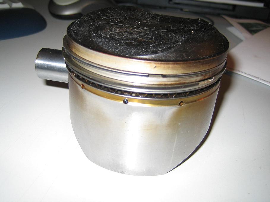

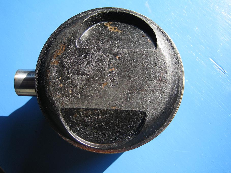

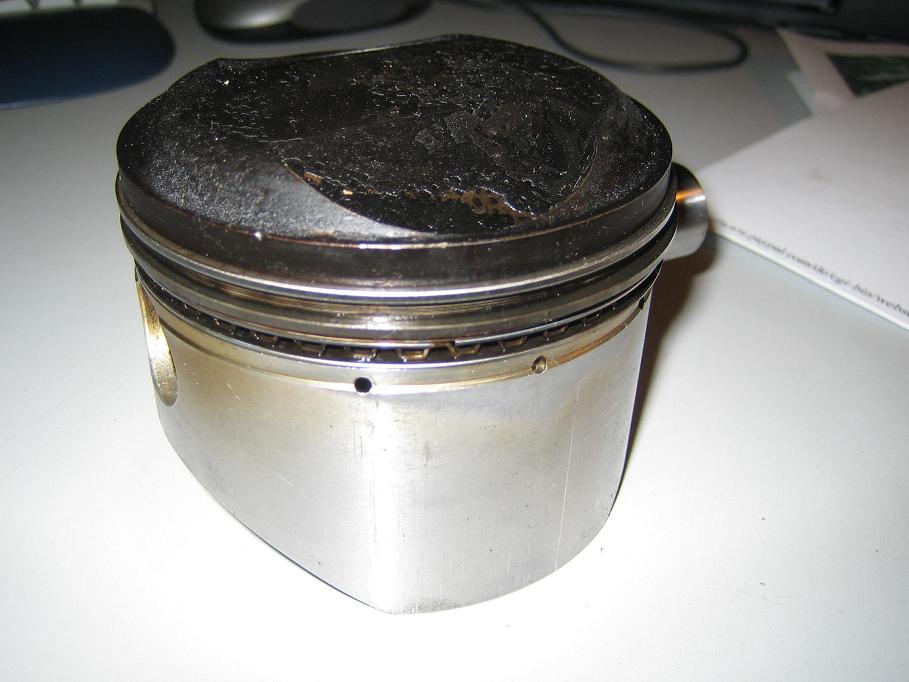

2. Kennt jemand diesen Kolben.
Maße oben über den Kolbenringen ca. 88,82
Unten am Kolbenhemd 88,90
Auf dem kolben steht 080. Unten im Kolben wo der Kolbenbolzen durch geht steht 045 und ein W

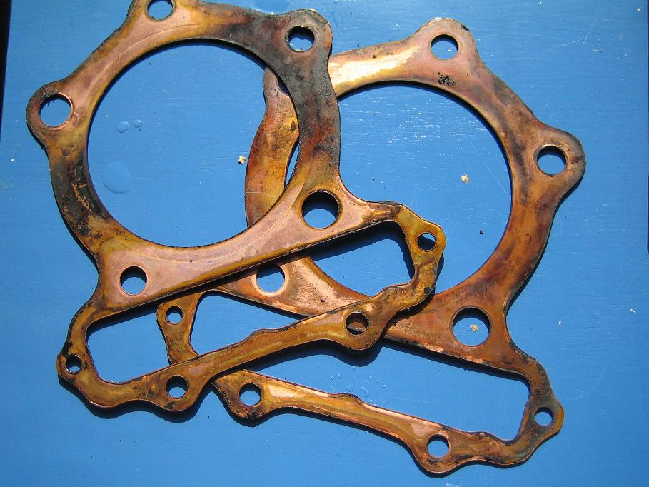

Verbaut waren zwei dicke, übereinander gelegte Kupferdichtungen, die zu beiden Seiten undicht waren.
Zuletzt geändert von Thesi am Sa Aug 16, 2008 21:52, insgesamt 1-mal geändert.

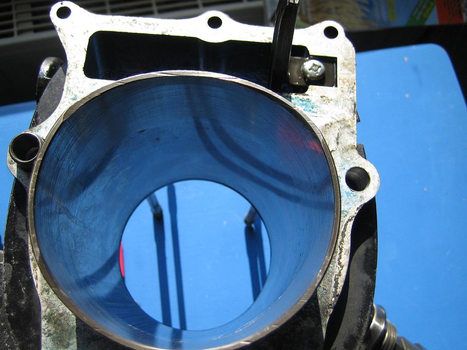

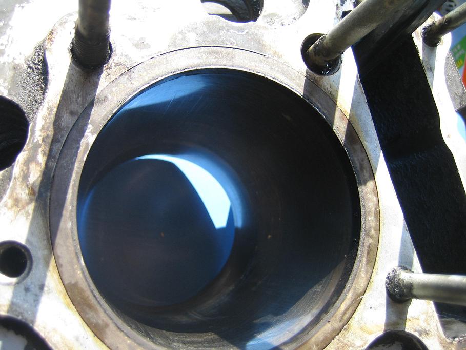

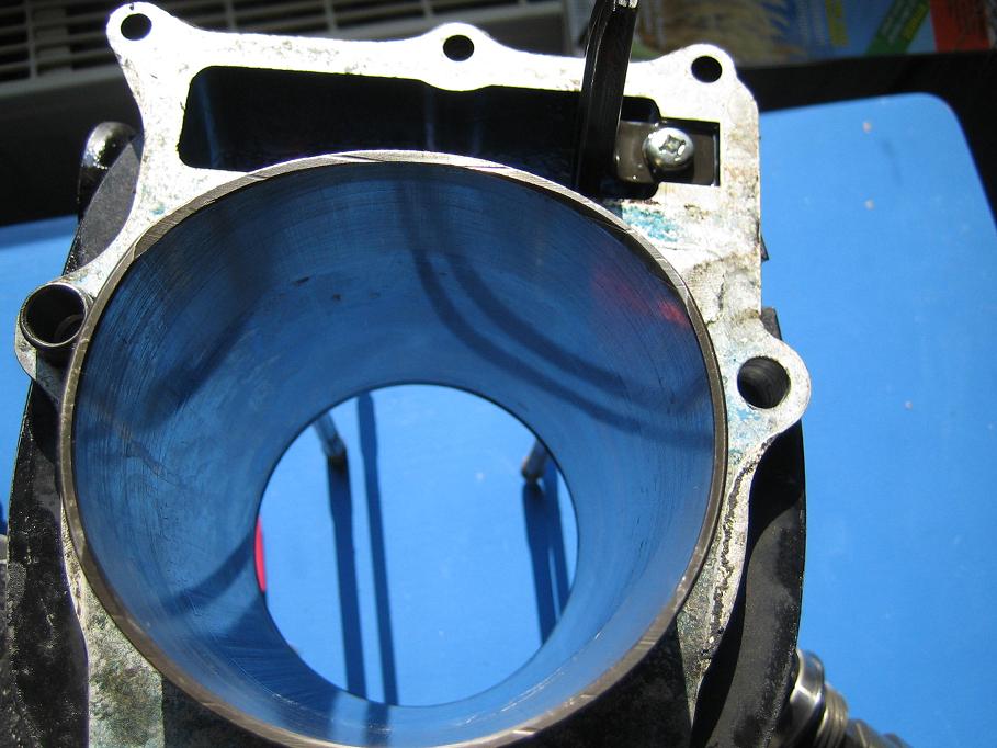

Maße des Zylinders oben 88,89 unten 88,91.
Wandstärke der Buchse 2.21mm

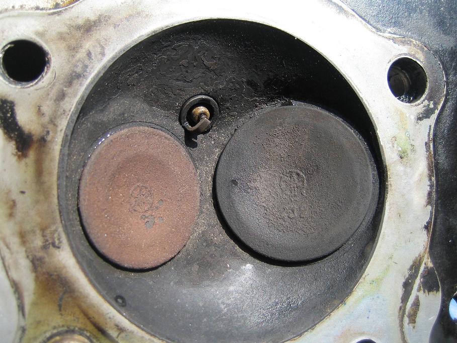

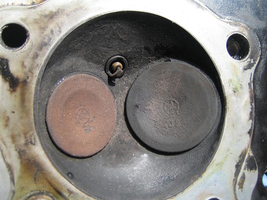

Zylinderkopf mit größerem Auslassventil.SR??
kleines Ventil 39mm, großes 47mm

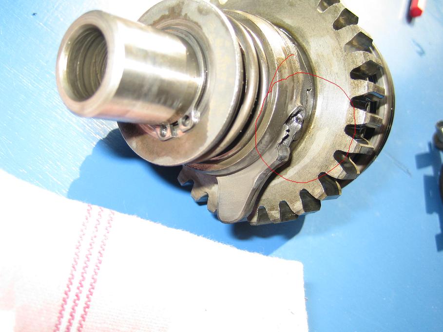

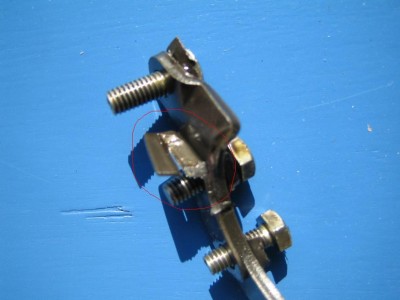

Kennt jemand diese Teile. Kann man den Zylinder noch schleifen und einen neuen Kolben verbauen? Motor hatte wenig Kompression.
Muss noch dazu sagen, ich bin einer von denen, die besser auseinander nehmen können als zusammenbauen. Aber ich denke das wird schon. Also bitte wenig Fachchinesisch. Danke
Ach ja noch was.Siehe Fotos
PS: Bücheli ist unterwegs

Nockenwelle: Original, keine Tuningwelle. Mit knapp 101% Sicherheit.
Kolben: Der Wiseco "Suppentopf". Schwer wie die Sau, aber er funktioniert soweit. Für europäische Kraftstoffe ein bisserl hoch verdichtet. Hat Nennmaß 89mm, daher 523ccm.
Zylinder: Kann man auf den Fotos nicht erkennen. Beides zu einer Zylinderschleiferei bringen und vermessen lassen. Oder einfach wieder zusammenbauen. Übermaß ist (soweit ich weiß) keines mehr möglich. edit:es sollte Übermaße geben, im Zweifel auf 90mm gehen.
Zylinderkopf: Original SR oder original XT ab '78. Die Kompression verflüchtigt sich wohl durch das rostige Auslassventil, sofern es nicht verbogen ist.
Das Klavier unten hat mit dem Kickstarter zu tun. sieht nicht gut aus.
Ventlie ausbauen, alles reinigen, auf Verbiegung kontrollieren, neue Schaftdichtungen verbauen, und gut isses. Zylinder und Kolben montieren, vielleicht mal den Brennraum auslitern, wenn mehr als 10:1 Verdichtung, dickere Fußdichtung verbauen oder Brennraumfachgerecht bearbeiten, ggf. auch den Kolben "verschönern", was nicht so einfach ist.

Das Teil an dem eine Nase abgebrochen ist ( Kickmechanismus) habe ich als E-Teil aus einer Werkstattauflösung.
Bei Bedarf PN.
Bei Bedarf PN.

Danke für das Angebot. Habe aber schon Ersatz. Wenn noch einer nen Zylinder zu vergeben hat, wäre ich vielleicht interessiert. (Preisfrage)

Und um das ganze noch zu vervollständigen würd ich meinen speziell um/für einen MX-tauglichen motor aufzubauen auf die freigabe der Drehmo nocke zu warten, weil die von unten schön punch bringen sollte, den alten kolben mit neuen ringen auszustatten (gibts in england oder auch bei kolben wahl günstig) sollten denn die nuten nicht ausgeschlagen sein, was aber ein fachmann auf der unterseite der ringe erkennen können sollte, und den suppentopfwiseco bearbeiten (z.b. Ventiltaschen ganz wegfräsen was auch gleich die verdichtung runtersetzt und die atmung erleichtert), und dann den kopf bearbeiten, sprich die kanäle weil der/die im Normalunbearbeitetzustand i.m.h.o. eine mittlere katastrophe ist und das sogar im vergleich zu vorkriegsmotoren die nicht immer manx heißen müssen.
