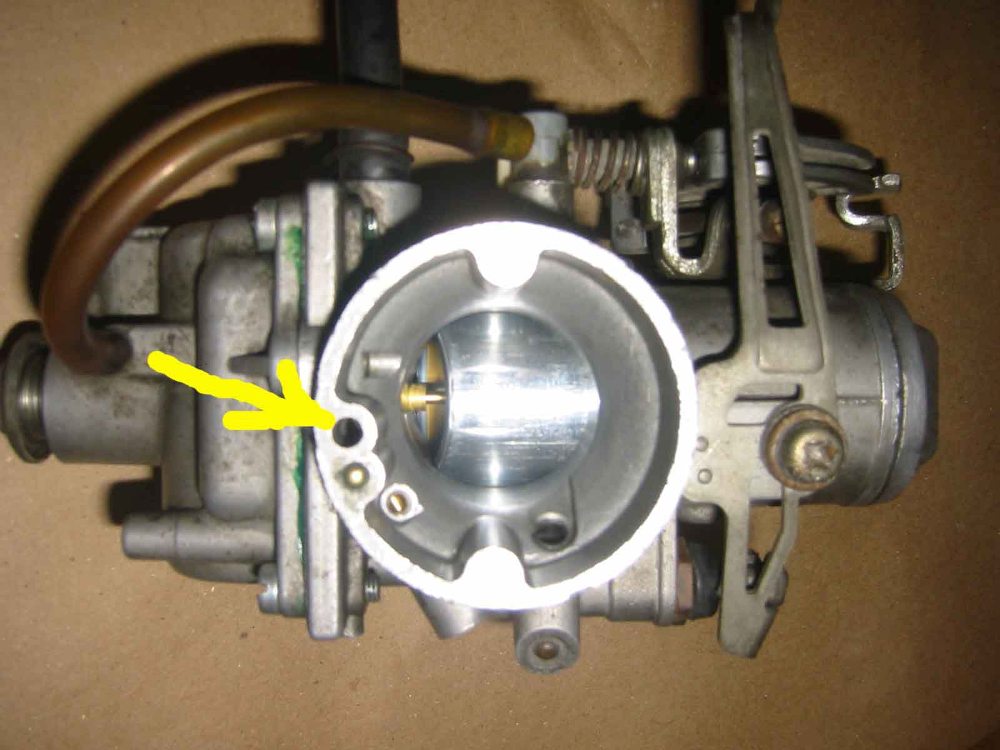

Ich habe mal ein Foto beigelegt, damit Ihr seht wo es raus saftelt (Pfeil)

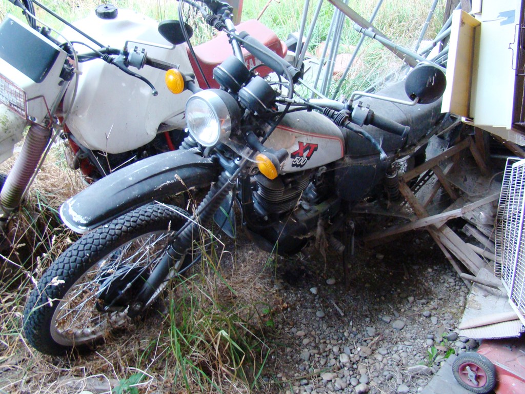

PS: Ihr wolltet meine XT die ich unter dem Kirschenbaum gefunden habe sehen, anbei ein Bild

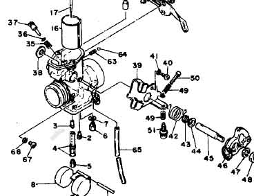

- ...damit wir vom selben reden :O)
- Mikuni explosion.jpg (38.1 KiB) 5305 mal betrachtet

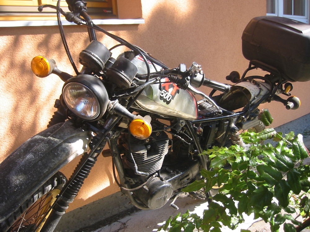

Um einen Scheunenfund dieses mal... genauso wie mein Kollege aus Wien... und nach dem demontieren und reinigen sämtlicher Räumlichkeiten von Tank bis Vergaser inkl. Schläuche und Kavitäten dazwischen.... habe ich das gleiche "Problemchen"... die kleine sifft und sifft das Benzin über den Schlauch unten raus...
Danke dass Du gerade DAS nachgefragt hast... Super... ich bin ja ein Glückspilz...!!!
So oder so ist das Baby gestern zum Ärger meiner Nachbarn gut und ohne grosse Schwierigkeiten gestartet... was für eine Freude... Werde sie diese Woche noch für die MFK/TÜV anmelden... *freu*
Eigentlich konnte ich mit diesem Mopi gar nichts anfangen. Als sie dann aber lief, der Sound, das vibrieren, der Dampf... ich kam zurück mit einem
im Gesicht... jetzt verstehe ich es auch... Aber ist halt etwas was man erleben muss... von aussen ist das wohl nicht ganz zu verstehen...

Hallo auf das Dritte Bild kann man die ursache des uberschwemmen schon erkennen!
Du hast die Vergaserentlüftung an der uberlaufnippel der Schwimmerkammer gestekt,wen jetzt das Benzin in die kammer fliest kann die Luft nicht entweichen und es wird Druck aufgebaut,und der drückt das Benzin hoch in der Düsenstock!
Leitung lossziehen und dein Problem ist gelöst.
Gruss Djinow
Gruss Djinow

Freunde, Bürger, Römer, Mitschrauber!
ich habe das Problem in den Griff bekommen!
Danke an alle und einen besonderen Dank an Djinow!
ENTLÜFTEN ist das Zauberwort!
....ich habe es gestern am Abend rausgefunden und nacher noch Eure Ideen gelesen und das Wörtchen entlüften. In der Schwimmerkammer baut sich durch die eingeschlossene Luft und den Benzinzufluß ein ordentlicher Druck auf und dann sprudelt es richtig über den Düsenstock raus.
Vielleicht sollte XTom sein Vergasermanifest im Technikteil noch um dieses Wort ergänzen.

Djinow kann halt Bilder schauen
Ist mir nicht aufgefallen das der Schlauch da rangesteckt war....
Aber wer macht sowas?
