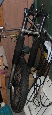

kann mir einer helfen. Ich habe eine Honda Gabel mit Scheibenbremse ersteigert (Bild liegt bei) dabei fehlen noch ein paar Teile (Bremsbeläge und Stahlflexleitung). Ich weiss leider nicht den genauen Typ. Der Verkäufer meinte es handelt sich hierbei um eine Honda XR600 Gabel - war sich aber nicht ganz sicher. Kennt jemand dieses Teil? - oder wo kann ich dort eine Typenidentifikation finden.

sieht wirklich nach einer XR600-Gabel aus. Wenn der Standrohr-DM 43mm und der Federweg 280mm beträgt, könntest du dir noch sicherer sein.
Allerdings gibt es auch hier verschiedene Versionen über die Baujahre, daher würde ich die vorhande Bremsleitung einfach vermessen und in Stahlflex nachbauen lassen und mit den vorhandenen Bremsbelägen zum Händler gehen, das sollte dann schon funktionieren...
So eine Gabel in einer XT500 dürfte sich ziemlich wie ein Chopper fahren (und auch danach aussehen!), meinst du nicht?

Ja, ist ne XR600R-Gabel.

Danke für die Antwort. Kann man das Baujahr dort noch erkennen damit ich an die Beläge komme. oder vielleicht einfach zum Honda händler und dort zeigen.
gibt es irgendein Erkennungsmerkmal der Baujahre? - werd auch mal versuchen mich im Internet schlau zu machen.

Werde Die Federbeine einfach ein Stück durchschieben um ein wenig Länge zu nehmen - mal schauen ob sich da was machen lässt. Aber so ne richtige Bremse wär schon was Feines

Jau, XR und XT geht gut zusammen, sie vertragen sich auch in der Garage!!! Die XR Bremse ist eigentlich recht gut, du wirst mit der XT nur noch Stoppies machen
! Aber ob das mit dem Durchschieben reicht? Die Gabel ist echt 'n Stück länger als die der XT 500!!!

Hier findest du von Lucas Bremsbeläge für 4 verschiedene XR-Bremsen inkl. Zeichung. Da solltest du schon was Passendes finden...
Honda-Händler sind bei XRs meist ziemlich ahnungslos.

Durchschieben könnte klappen, weil die Rohre m.E. um Sackhaaresbreite am Lenker
vorbeigehen müssten.
Aaaaaber: heute morgen hab ich an meiner XR mal nen Lineal an die Gabel gehalten und es waren grob ca. 105 cm und bei der XT irgendwatt in die 80 cm.
Sehr grob und flüchtig gemessen.
Wenn es nach dem Durchschieben etwas am Kinn drücken sollte, bitte nicht wundern......

Hi Knorri, das Sackhaar geht dazwischen durch, ich hab gerade die XR Gabel auseinander gehabt und kann das mit dem Durchschieben bestätigen! Aber die Länge ist schon enorm im Gegensatz zur XT! Du solltest deine XT hinten auch etwas höherlegen von wegen Fahrgeometrie und so....

Meine XT hat hinten die 390er Bilstein. Das sollte gehen. Ich schau dann mal das ich das Baujahr rausfinde dann kann das Projekt vielleicht dieses Jahr noch starten.

Marco, so wie das aussieht, hast du die neuere Cartridge-Gabel, ab Baujahr ungefähr 90 'rum! Die alte der Ur-XR's verjüngt sich am Gabelholm deutlich, das kannst du daran erkennen. Vielleicht klebt ja auch noch der Aufkleber and deiner Gabel, dann isses sowieso klar!! Viel Spass damit!
