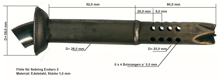

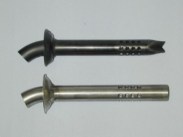

Wenn deine Flöte nicht rechtzeitig wieder an Land kommt, kannst du dir auch ein Notbehelf schnell selber basteln (etwas Metallkenntnis vorausgesetzt).
Ich hänge dir mal die Bilder der beiden Flöten an (Flöte für Sebring 1 hat durchgehend 25mm). Anstelle des aufwändig herzustellenden Tellers kannst du auch einfach eine Blechronde anschweißen und diese mit einem kurzen Blechstreifen unter der Befestigungsschraube am Rausfliegen hindern.

Wer hat denn mal das letzte, gequetschte Stück oder auch mehr von der Flöte abgesägt?
Bringt das was und wieviel lauter ist das?
Ich komme drauf, weil:
Mir rutschte die Flöte bis gestern ab und an immer mal 'n Stück raus (bis zum Kennzeichen) und blieb da hängen.
War merklich Mehrleistung da, ich bilde mir sogar ein mehr, als wenn die Flöte ganz draußen wäre.
Und eben nicht so laut.
Jetzt will ich da hin, hab grad HU neu und dachte mir ich experimentiere mal ein wenig rum.
Jemand Erfahrung?

schneid dir das gequetschte Stück ab und schweiß eine passende U-Scheibe drauf (Karosseriescheibe M8). Das bringt schon eine deutliche Klangveränderung und du kannst dich schrittweise durch weiter Aufbohren deiner "eingetragenen Lautstärke" nähern.
Für die 2-jährige Pflichfahrt oder wenn einem der Klang dann doch nicht mehr gefällt, kann man auch ein Gewinde in die U-Scheibe schneiden und mit einer Schraube das Loch wieder zu machen.
