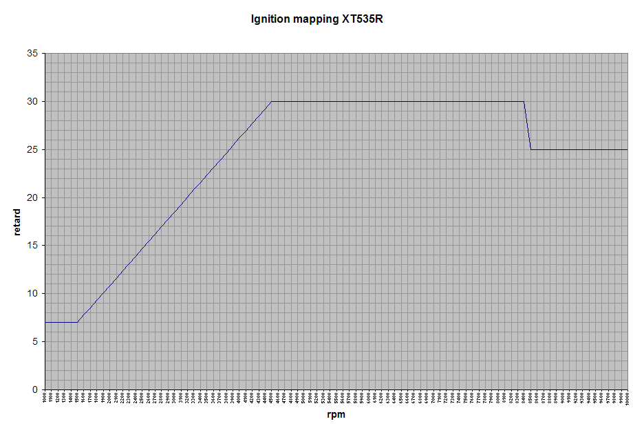

Ich habe es zuerst mal so gemacht. Ich habe bisher mit den normalen Kurve kein Pingeln gehabt (ich habe erst 300km gefahren also habe ich noch nicht richtig vollgas gegeben)
Kneedown is for pussies...

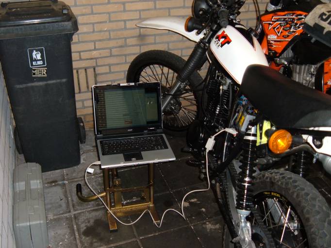

Beitragvon speedphreax » Do Jun 12, 2008 13:32
Seltsamer combination: XT + Laptop :D

Beitragvon Hiha » Do Jun 12, 2008 13:55
Die Kurve sieht schonmal recht gut aus. So hätt ich auch angefangen.
Als Weiterführung kannst Du jetzt die schräg aufsteigende Gerade zu einer mehr oder weniger starken Kurve verbiegen.
